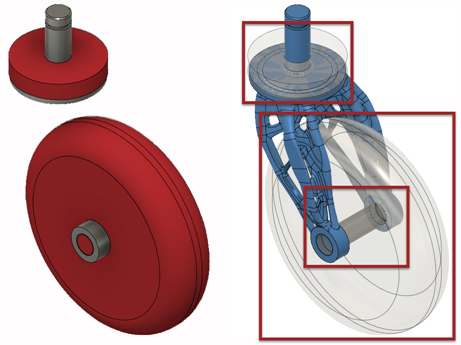

Esempio 1
obstacle geometry caster terminology example 1
Per questa rotella, la geometria di ostacoli (in rosso) viene assegnata ai corpi per rappresentare spazi vuoti in cui non si desidera posizionare materiale durante la generazione dei risultati.

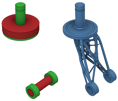

Esempio 2
obstacle geometry caster terminology example 2 - the wheel is not assigned an obstacle geometry
In questo esempio, la geometria di ostacoli non è stata utilizzata per mantenere lo spazio sulla ruota libero dal materiale. Di conseguenza, la progettazione generata si estende in questo spazio.
