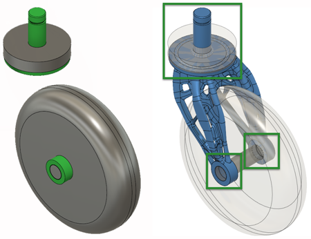

preserve geometry caster terminology example
Per questa rotellina, viene assegnata la geometria di mantenimento (in verde) al corpo che rappresenta la connessione con un altro oggetto dall'alto e ai corpi che rappresentano le connessioni con l'asse.
