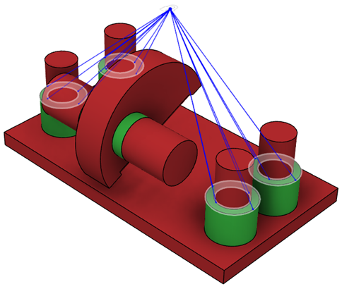

Un vincolo che limita il movimento del modello generativo da un punto nello spazio distante dal modello.
È possibile definire le facce di destinazione nel modello, i gradi di libertà da fissare e la posizione di ancoraggio o il punto nello spazio, limitando così lo spostamento.
Nota: È possibile selezionare solo le facce che fanno parte della geometria di mantenimento.
L'impostazione di default per un vincolo remoto è Completamente vincolato, che è simile all'applicazione di un vincolo fisso.
I vincoli remoti sono utili quando si tenta di modellare o semplificare un assieme più complesso. Ad esempio, è possibile utilizzare un vincolo remoto per rappresentare un giunto sferico remoto senza modellare l'intera progettazione.
remote constraint terminology example
Un'icona a forma di lucchetto indica la posizione di un vincolo remoto.
