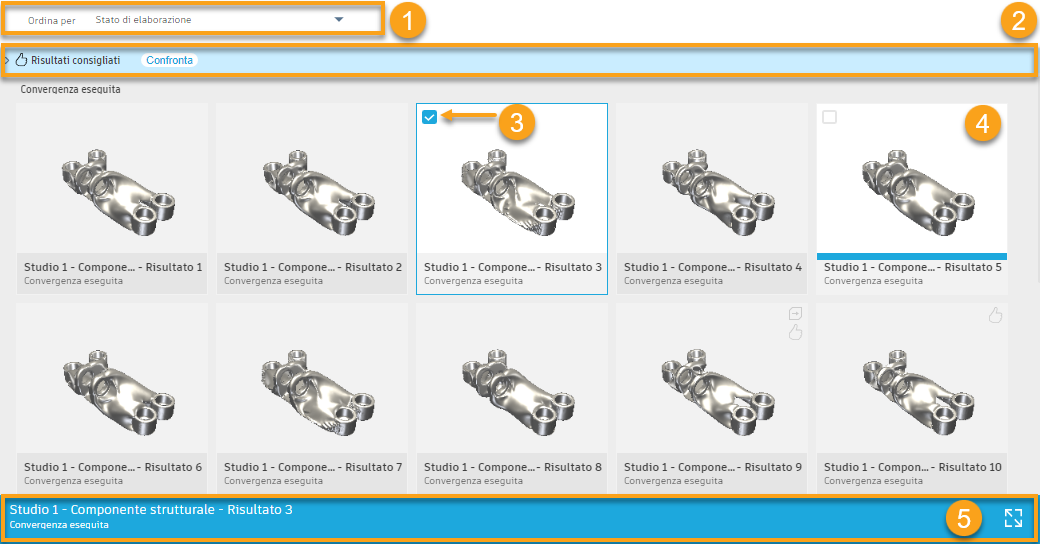

Vista anteprima
La Vista anteprima contiene le anteprime di singoli risultati.
Qui è possibile ordinare i risultati, visualizzare la cronologia delle iterazioni dei risultati, accedere alla Vista risultati e selezionare più risultati per il confronto. È inoltre possibile esportare una tabella dei dati dei risultati in un file CSV e creare una progettazione da un risultato.
thumbnail view ui overview
1. Elenco Ordina per
Utilizzare l'elenco Ordina per per selezionare un ordinamento per i risultati.
È possibile ordinare i risultati in base a: stato di elaborazione, studio, consiglio, metodo di produzione, materiale, volume, massa, sollecitazione di Von Mises massima, fattore di sicurezza minimo e spostamento massimo.
2. Risultati consigliati
Visualizza i primi quattro risultati suggeriti dal motore dei suggerimenti in base ai criteri specificati. È possibile esaminarli singolarmente o fare semplicemente clic su Confronta per esaminarli contemporaneamente nella vista di confronto.
3. Casella di controllo Selezione
Selezionare o deselezionare questa casella di controllo per selezionare o deselezionare un risultato.
4. Anteprima risultato
Visualizza una rappresentazione visiva, identificando le informazioni e lo stato di elaborazione di un risultato.
Fare clic sull'anteprima per aprire il risultato nella Vista risultati. Spostare il cursore lungo la barra blu nell'anteprima per visualizzare la cronologia visiva delle iterazioni del risultato.
5. Scheda Risultato
Viene visualizzata quando si seleziona un risultato. Da qui, è possibile aprire la Vista risultati facendo clic sull'icona fullscreen icon. Oppure, è possibile selezionare i tre risultati visivamente più simili a quelli selezionati facendo clic su find similar icon.
Quando si selezionano più risultati, la scheda risultato cambia nella scheda Selezione multipla e visualizza l'icona Vista di confronto comparison view icon. Consente di aprire i risultati nella Vista di confronto.
