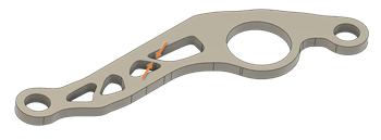

Spessore parete minimo Tenta di applicare lo spessore minimo di una parete o nervatura dopo il taglio.
Lo spessore della parete si riferisce allo spessore delle lavorazioni nel piano di taglio, che sono perpendicolari alla direzione di taglio.
Suggerimento: Per supportare l'applicazione di questo parametro:
  • Quando si posizionano corpi di ostacoli, assicurarsi che lo spazio tra di essi sia sufficiente per generare la geometria dello spessore minimo specificato.
  • Evitare di posizionare corpi di ostacoli vicino alle regioni che potrebbero essere sottili in un risultato generato.
2-axis cutting - minimum thickness
