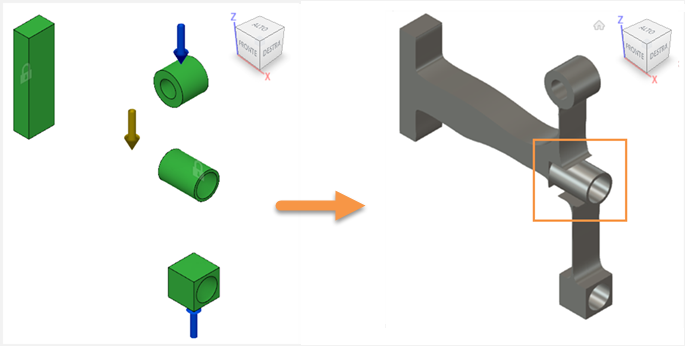

Esempio 1
La geometria di mantenimento include un cilindro trasversale con un foro.
Vengono visualizzati giochi attorno al cilindro trasversale perché la geometria di mantenimento non viene regolata durante la generazione. I risultati richiedono la modifica.
I cilindri trasversali con fori potrebbero non essere realizzabili utilizzando la fresatura a 2,5 assi e il taglio a 2 assi.

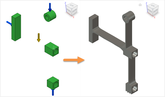

Esempio 2
Il cilindro trasversale nella geometria di mantenimento viene modellato come un cubo.
Geometria di mantenimento modellata come cubi anziché come cilindri trasversali consente di evitare giochi geometrici nei risultati. Questa impostazione è idonea per la fresatura a 2,5 assi e il taglio a 2 assi.
