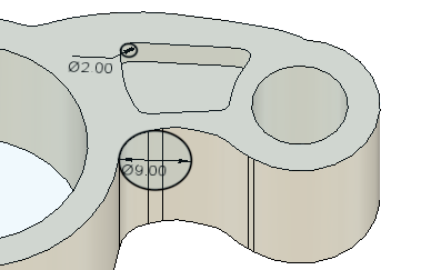

Diametro utensile minimo Specifica il diametro dell'utensile di taglio più piccolo che si intende utilizzare nell'operazione di fresatura.
Talvolta, l'utensile specificato può diventare così lungo da rendere difficile la lavorazione. Quindi, i raggi angolo possono essere generati più grandi del diametro minimo dell'utensile specificato. Ad esempio, la tasca nella parte sottostante è sufficientemente superficiale da essere tagliata con l'utensile di 2 mm specificato. Tuttavia, il profilo esterno di questa parte viene generato con un raggio più grande per adattarsi ad una fresa a candela più lunga e di diametro più grande.
2.5-axis milling - tool diameter
Il diametro di un utensile viene incrementato oltre il valore Diametro utensile minimo in modo che la distanza dalla parte superiore della parte alla parte inferiore di ciascuna tasca o profilo sia almeno il doppio del diametro dell'utensile.

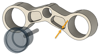

Spessore parete minimo Tenta di applicare lo spessore minimo di una parete o nervatura dopo la fresatura, considerato nel setup di uno studio generativo.
Suggerimento: Per supportare l'applicazione di questo parametro:
  • Quando si posizionano corpi di ostacoli, assicurarsi che lo spazio tra di essi sia sufficiente per generare la geometria dello spessore minimo specificato.
  • Evitare di posizionare corpi di ostacoli vicino alle regioni che potrebbero essere sottili in un risultato generato.
2.5-axis milling - minimum thickness

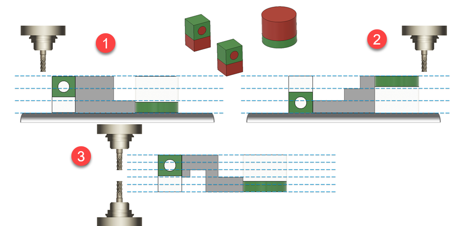

Esempio: tre risultati a 2,5 assi a seconda del setup di fresatura
2.5-axis milling - three outcomes
Risultato 1: tre layer, un setup
Risultato 2: tre layer, setup opposto
Risultato 3: cinque layer, due setup.
