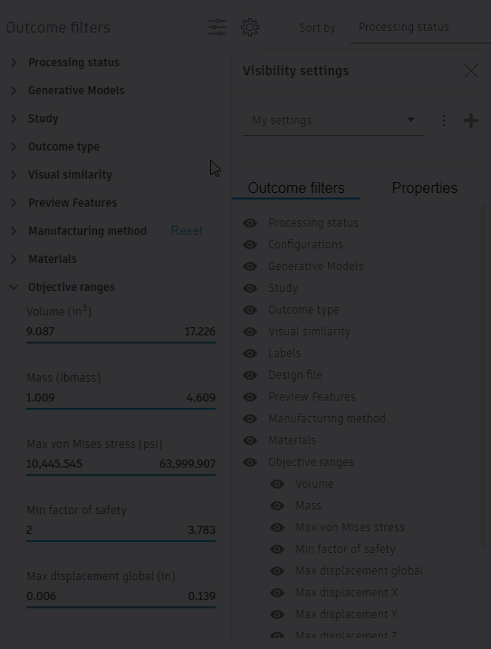

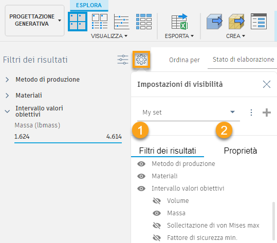

Per accedere all'opzione, nel riquadro Filtri dei risultati, fare clic su visibility settings icon per aprire il riquadro Impostazioni di visibilità:
Visibility settings pane

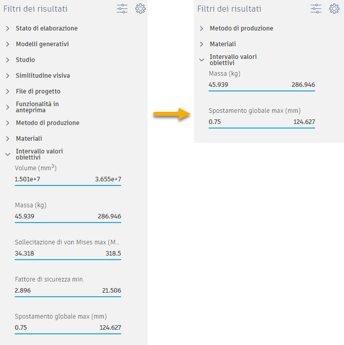

Nascondere un elemento nel riquadro Filtri dei risultati (Proprietà) Nel riquadro Impostazioni visibilità, nella scheda Filtri dei risultati (Proprietà), fare clic su visible icon accanto all'elemento.
Outcome filters - default
Riordinare un elemento nel riquadro Filtri dei risultati (Proprietà) Nel riquadro Impostazioni di visibilità, nella scheda Filtri dei risultati (Proprietà), posizionare il mouse sull'elemento, quindi trascinarlo e rilasciarlo.
Esempio 1.
Riquadro Filtri dei risultati: impostazioni di default e impostazioni personalizzate
Outcome filters - comparison

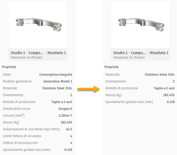

Esempio 2:
Riquadro Proprietà in Vista risultati: impostazioni di default e impostazioni personalizzate
Properties pane - comparison
