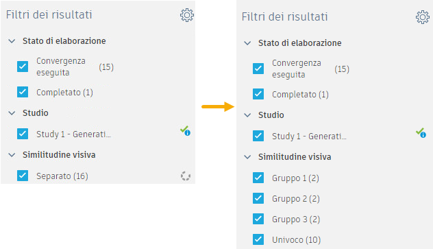

Finché è in corso la generazione, nel riquadro Filtri dei risultati in Similitudine visiva viene visualizzato un solo gruppo. Questo è denominato Separato.
Il raggruppamento inizia dopo la generazione dei processi quando tutti gli studi sono completati. Al termine, è possibile visualizzare gruppi di risultati visivamente simili nel riquadro Filtri dei risultati. I risultati che non corrispondono ad alcun gruppo si trovano nel gruppo Univoco.

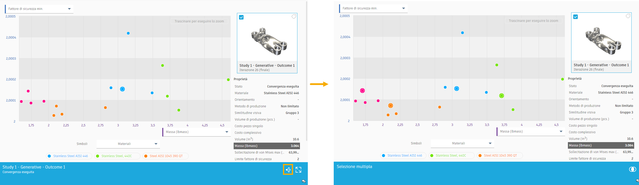

Questo utensile consente di individuare e selezionare tre risultati che sono visivamente più simili a quello selezionato. Come eseguire l'operazione:
Selezionare un risultato.
Fare clic su
nella scheda dei risultati.
È inoltre possibile fare clic su un risultato premendo il tasto ALT.
È disponibile nella Vista anteprima, Vista proprietà, Vista grafico a dispersione e Vista tabella.
Successivamente, è possibile confrontare i risultati selezionati nella Vista di confronto.
