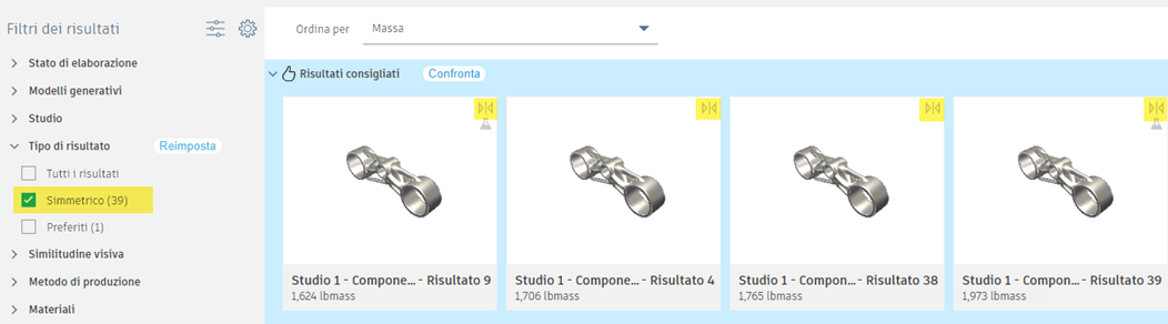

Al termine della generazione dei risultati, i risultati simmetrici vengono contrassegnati con l'icona symmetry plane icon nell'ambiente contestuale Esplora.
Per visualizzare solo i risultati simmetrici, nel riquadro Filtri dei risultati, passare alla sezione Tipo di risultato, posizionare il puntatore del mouse sul filtro Simmetrico e fare clic su Isola accanto ad esso.
Symmetry - explore
