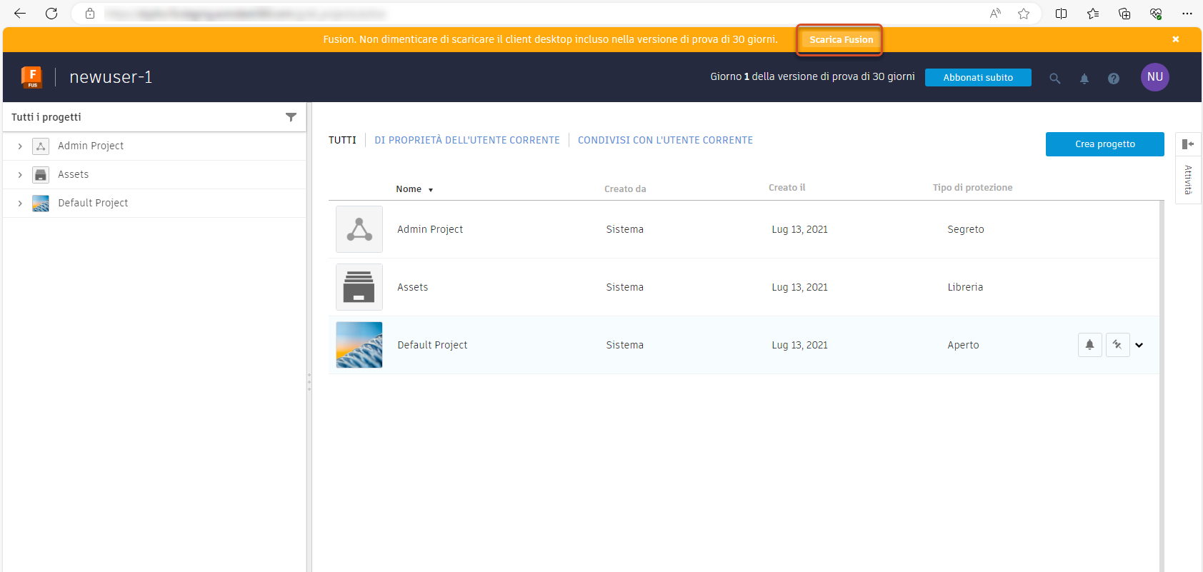

Una volta eseguito l'accesso, l'hub a cui si è stati invitati viene aperto nel browser di default.
alt
Questa interfaccia del browser è nota come il client Web di Fusion ed è possibile utilizzarla per gestire dati e progetti.
Suggerimento: Scaricare il software Fusion dal collegamento nel banner di notifica.
