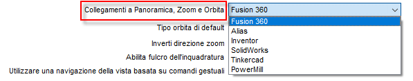

- Generale > Setup del mouse (panoramica, zoom, orbita): impostare il funzionamento del pulsante centrale del mouse per la navigazione della vista. Le opzioni disponibili sono Fusion (default), Alias, Inventor o SolidWorks.

- Scorrere fino a Configurazione del mouse (panoramica, zoom, orbita).
- Selezionare l'applicazione CAD con la quale si ha maggiore familiarità. Questa operazione modifica il funzionamento del mouse per le operazioni di panoramica, zoom e orbita.

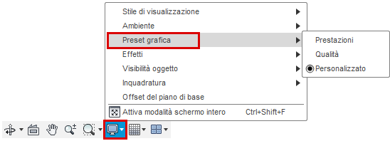

Preset della grafica
Selezionare un preset della grafica per modificare rapidamente le impostazioni correlate. Le modifiche apportate ai preset Qualità o Prestazioni sostituiranno il preset Personalizzato.
Prestazioni
Consente di ottimizzare le prestazioni grafiche, ma potrebbe ridurre la qualità visiva.
Qualità
Offre una migliore esperienza visiva, ma può ridurre le prestazioni di navigazione nell'area grafica.
Personalizzato
Queste impostazioni grafiche possono essere modificate in modo da bilanciare qualità e prestazioni per soddisfare esigenze specifiche. Effetti area grafica possono anche essere modificati nella barra degli strumenti dell'Area grafica . Le modifiche apportate ad Effetti area grafica sovrascrivono il preset Personalizzato.

Nota: È anche possibile accedere a Preset grafica da Impostazioni di visualizzazione nella Barra di navigazione.

Modificare l'impostazione Configurazione del mouse (panoramica, zoom, orbita) in modo che corrisponda ai collegamenti per panoramica, zoom e orbita dei seguenti programmi.
Fusion
- Zoom: far scorrere il pulsante centrale del mouse oppure premere CTRL + MAIUSC + pulsante centrale del mouse
- Panoramica: Pulsante centrale del mouse
- Orbita: MAIUSC + pulsante centrale del mouse
