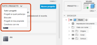

Accesso ad un progetto o ad una cartella nel Pannello dati di Fusion
  1. Se necessario, nella barra dell'applicazione di Fusion, fare clic su Mostra pannello dati data panel icon per aprire il Pannello dati.
  2. Se necessario, nella parte in alto a sinistra del Pannello dati, fare clic su Torna all'elenco di progetti Home icon.
  3. Nella parte in alto a sinistra del Pannello dati, nel menu a discesa, selezionare il filtro progetto da utilizzare, ad esempio Tutti i progetti.

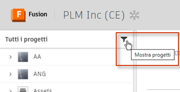

Accesso ad un progetto o ad una cartella in il client Web di Fusion
  1. Se necessario, fare clic su Home Home icon nella parte superiore sinistra di il client Web di Fusion per visualizzare l'elenco dei progetti.
    Questa operazione è necessaria solo se è visualizzata la pagina Impostazioni o Amministratore.
  2. Per filtrare l'elenco, nella parte superiore sinistra di il client Web di Fusion, fare clic su Mostra progetti.
    show projects

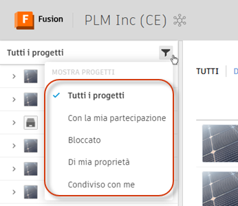

  3. Nel menu a discesa selezionare il filtro da utilizzare per i progetti, ad esempio Tutti i progetti.
