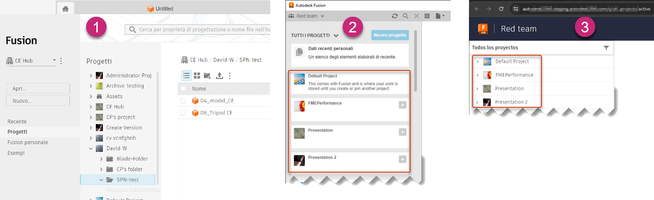

È possibile visualizzare i nomi dei progetti nell'hub in cui si sta lavorando sul lato sinistro della schermata di Fusion o il client Web di Fusion.
hub locations
  1. Scheda Home
  2. Pannello dati
  3. Il client Web di Fusion

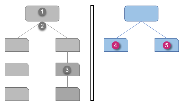

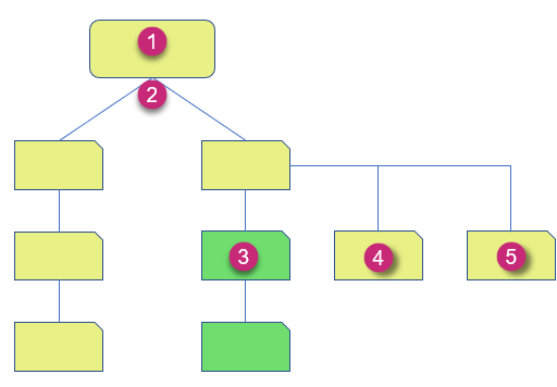

I nomi delle cartelle protette possono essere visibili
Se un membro ha accesso ad una cartella in un progetto, può visualizzare i nomi di tutte le altre cartelle in tale progetto, anche se non dispone dell'autorizzazione per visualizzare il contenuto di tali cartelle.
Importante: In questo caso, se non si desidera che il membro sia in grado di visualizzare i nomi delle cartelle per le quali non dispone dell'accesso, è necessario creare un progetto separato e memorizzare tali cartelle.
folder levels siblings
  1. Progetto in cui al membro dell'hub è stato assegnato il ruolo Osservatore.
  2. Il ruolo Osservatore viene ereditato automaticamente da tutte le cartelle di progetto per tale membro, se non diversamente specificato.
  3. Cartella in cui al membro è assegnato il ruolo Editor.
  4. Cartella a cui hanno accesso solo membri specifici. Tuttavia, tutti i membri del progetto possono visualizzarne il nome anche se non possono visualizzarne il contenuto.
  5. Una cartella di pari livello per (4), anche con accesso limitato, ma il cui nome è visibile per tutti i membri del progetto. Se non si desidera che i nomi di (4) e (5) siano visibili agli altri membri del progetto, è necessario crearli (o spostarli) in un progetto separato.
    siblings project
    In questa illustrazione, le cartelle (4) e (5) vengono memorizzate in un progetto separato per assicurare che i membri del progetto (1) non possano visualizzarne i nomi.
    Nota: Gli amministratori dell'hub possono visualizzare tutti i progetti e il relativo contenuto in un hub.

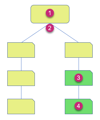

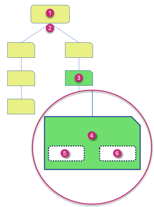

folder levels groups
  4. Sottocartella di (3) dove il membro eredita il ruolo di Editor.
  5. Gruppo in cui al membro è assegnato il ruolo Osservatore.
  6. Gruppo in cui al membro è assegnato il ruolo Gestore. Poiché tale ruolo è superiore rispetto ad Editor o Visualizzatore, questo è il livello di autorizzazione effettivo del membro per questa cartella.
