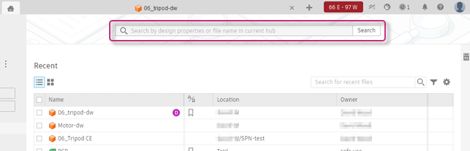

Utilizzare la casella di ricerca nella parte superiore della scheda Home per cercare progetti e proprietà.
Nota: Questa casella di ricerca è disponibile solo se si lavora in un hub con modifica collaborativa. Verificare la presenza di questa icona collaborative editing accanto al nome dell'hub per confermare che la modifica collaborativa è disponibile.
  1. Nella scheda Home, fare clic all'interno della casella di ricerca in alto.
    top box

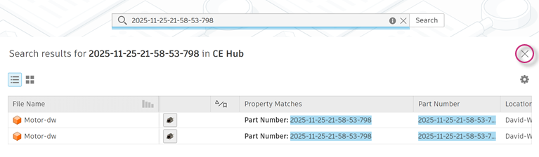

  2. Immettere un valore proprietà, un nome progettazione o un nome file da trovare.
    Vengono visualizzati i risultati della ricerca.
  3. Fare clic su Chiudi (X) per tornare alla pagina precedente.
    results

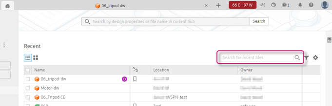

Utilizzare la casella di ricerca in basso, sul lato destro della scheda Home, per cercare nelle pagine Recente e Progetti.
top box

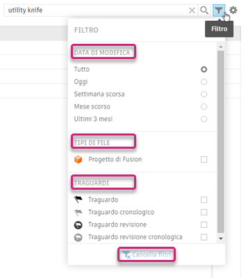

Nella pagina Recente, utilizzare Ricerca per trovare i nomi componente corrispondenti ai criteri immessi.
  1. Nella scheda Home, fare clic su Recente a sinistra.
  2. Immettere un termine di ricerca nella casella di ricerca.
  3. Fare clic su Filtro filter icon per visualizzare le opzioni per restringere i risultati della ricerca:
    • Data di modifica
    • Tipi di file
    • Tipi di attività cardine (solo in Recente)
      cerca
      Nota: Se si lavora in un hub con modifica collaborativa, il termine Traguardi è stato modificato in Versioni. È ora possibile filtrare per Versione, Versione cronologica, Revisione e Revisione cronologica. Verificare la presenza di questa icona collaborative editing accanto al nome dell'hub per confermare che la modifica collaborativa è disponibile. Informazioni sulla modifica collaborativa.
  4. Fare clic su Cancella filtri per cancellare le selezioni.

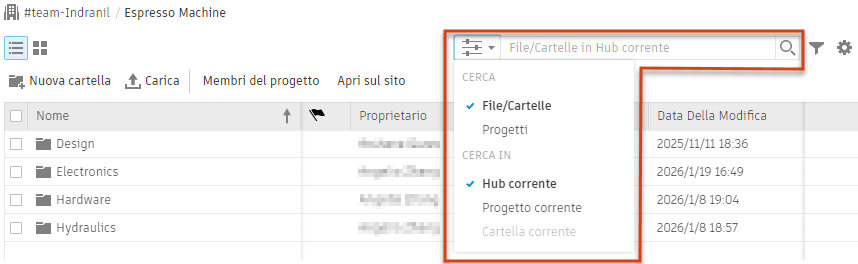

Nella pagina Progetti è disponibile un maggior controllo di dove e cosa si intende cercare. Per default, Fusion cerca i file e le cartelle nell'hub corrente.
  1. Nella scheda Home, fare clic su Progetti a sinistra.
  3. Utilizzare il menu a discesa Ricerca search icon per modificare i contenuti da cercare e dove cercarli. Fusion non cerca solo i nomi, ma anche i contenuti, compresi i componenti di riferimento e i numeri parte.
    column settings menu
    Se si restringe la ricerca a Progetti, Fusion eseguirà la ricerca di tutti i nomi di progetto corrispondenti nell'hub corrente e disabiliterà le opzioni Progetto corrente e Cartella corrente.
    Nota: Se si interrompe l'utilizzo di Fusion per un anno, non sarà possibile cercare i contenuti dei componenti a meno che non siano stati aggiornati.

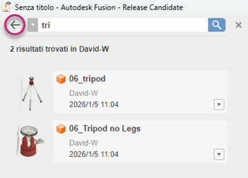

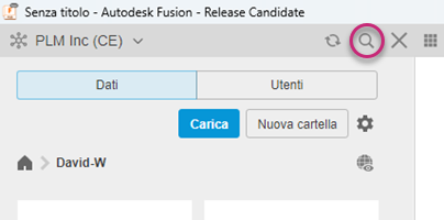

Ricerca di progettazioni e file nel Pannello dati
Utilizzare Ricerca nel Pannello dati per trovare nomi di progettazioni e file.
  1. Nella parte superiore del Pannello dati, fare clic su Ricerca search.
    cerca
  2. Immettere il testo per cercare il nome di una progettazione o di un file.
    In Fusion viene eseguita la ricerca nell'ultimo progetto aperto e vengono mostrati i risultati.
  3. Fare clic su Indietro back per tornare al Pannello dati.
    cerca

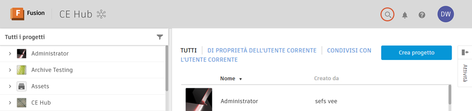

Ricerca di progettazioni e file in il client Web di Fusion
Utilizzare Ricerca in il client Web di Fusion per trovare nomi di progettazioni e file.
  1. Nella parte superiore del il client Web di Fusion, fare clic su Ricerca search.
    cerca
  3. Nel browser, fare clic su Indietro per tornare alla pagina precedente.
