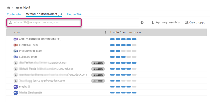

  1. In il client Web di Fusion, accedere al progetto in cui si desidera eseguire la ricerca.
  2. Fare clic sulla scheda Membri e autorizzazioni.
  3. Nella casella di ricerca, digitare il nome della persona o del gruppo che si sta cercando.
    search box
    Se il nome corrisponde ad un membro dell'hub, viene rilevato in Fusion e la casella viene compilata di conseguenza.

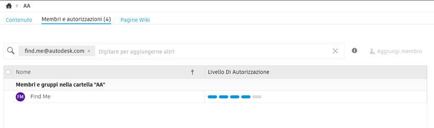

  4. Premere INVIO per visualizzare i risultati, che includono il nome del membro e il livello di autorizzazione.
    search result
