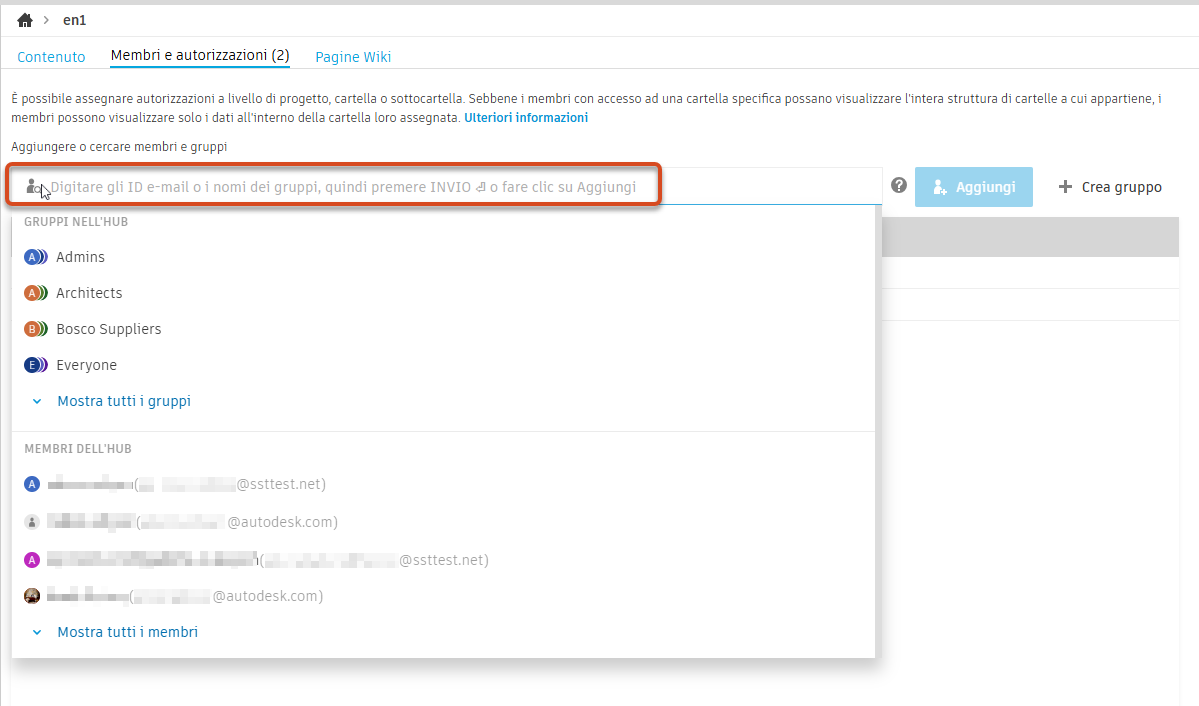

  2. Fare clic sulla scheda Membri e autorizzazioni.
    aggiungere
  3. Fare clic sulla casella Aggiungere o cercare membri e gruppi.
    add drop-down
  4. Selezionare i membri dall'elenco a discesa o digitare i nomi, gli indirizzi e-mail o i gruppi di utenti che si desidera invitare, separati da virgole.
    È possibile inserire più nomi. Se i nomi corrispondono ai membri dell'hub, vengono rilevati da Fusion e la casella viene compilata di conseguenza.
    È possibile immettere gli indirizzi e-mail per utenti che non fanno già parte dell'hub. Gli inviti verranno inviati a questi indirizzi.
    Per consentire l'accesso a tutti gli utenti dell'hub, selezionare Tutti.
  5. Fare clic su Aggiungi o premere INVIO per creare un elenco di utenti che verranno invitati.
