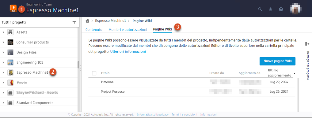

  1. In il client Web di Fusion, fare clic sull'icona di Fusion il client Web di Fusion icon nell'angolo superiore sinistro del browser per visualizzare un elenco di progetti nell'hub.
    wikis tab
  2. Nell'elenco dei progetti a sinistra, fare clic sul progetto di cui si desidera visualizzare le pagine Wiki.
  3. Fare clic sulla scheda Pagine Wiki.

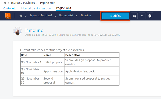

  4. Fare clic su una pagina Wiki nell'elenco per visualizzarla.
  5. Per apportare modifiche alla pagina Wiki, nell'editor, fare clic su Modifica.
    edit

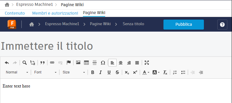

  1. Nella scheda Pagine Wiki, fare clic su Nuova pagina Wiki.
    Viene visualizzato l'editor Wiki.
    wiki edit
  2. Immettere un titolo e un testo; utilizzare gli strumenti di formattazione in base alle esigenze.
  3. Al termine, fare clic su Pubblica.

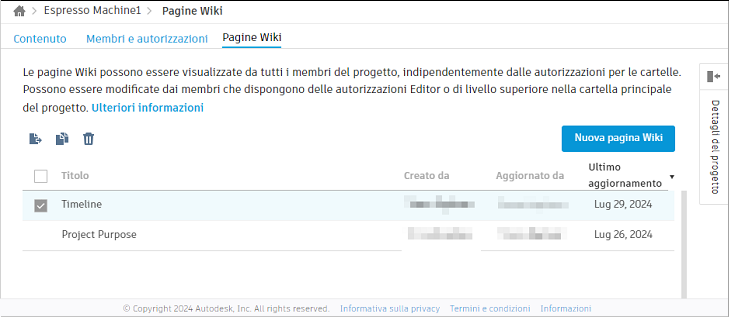

  1. Nella scheda Pagine Wiki, selezionare le singole pagine con cui si desidera lavorare o fare clic sulla casella accanto all'intestazione della colonna Titolo per selezionare tutte le pagine.
    wiki move
    Le icone Sposta move icon, Copia copy icon ed Elimina delete icon vengono visualizzate sopra l'intestazione Titolo.
  2. Per spostare move icon o copiare copy icon una pagina Wiki, fare clic sull'icona corretta, quindi selezionare una destinazione nella finestra di dialogo che viene visualizzata.
  3. Per eliminare una pagina WIki, fare clic su delete icon, quindi selezionare Elimina nella finestra di dialogo di conferma che viene visualizzata.
