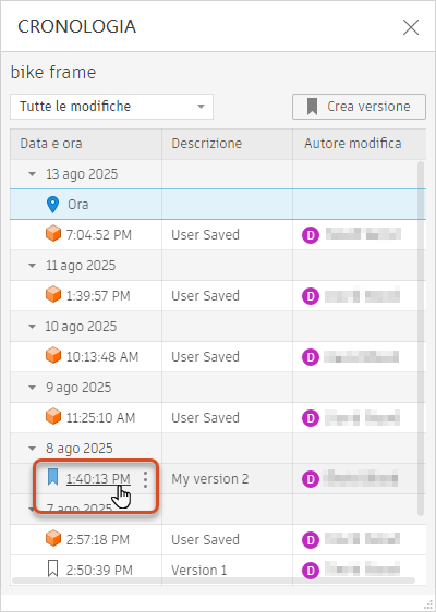

Utilizzo delle versioni e delle modifiche nella finestra di dialogo Cronologia

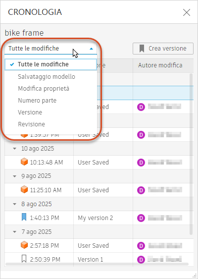

  1. Facoltativo: Nella finestra di dialogo Cronologia, selezionare il tipo di modifiche che si desidera visualizzare.
    history filter
  2. Posizionare il puntatore sull'indicatore dell'ora corrispondente alla modifica o alla versione che si desidera aprire.
    history filter
  3. Fare clic sull'indicatore dell'ora per passare a tale versione o modifica.
