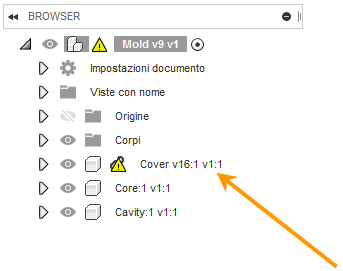

part example
Nell'esempio precedente, il componente Cover attiva un aggiornamento alla progettazione Mold soltanto quando viene creato un nuovo traguardo per il componente Cover stesso.

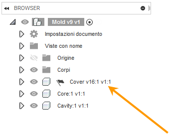

Una volta aggiornati i componenti non aggiornati, i componenti con traguardi presentano un'icona con una bandierina, ad indicare che la progettazione utilizza una versione del traguardo.
part example2
Nell'esempio precedente, il componente Cover utilizza la versione più recente del traguardo.

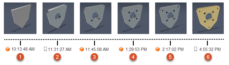

Ad esempio, dopo diversi salvataggi durante la creazione di una progettazione, si decide di aver aggiunto tutte le funzionalità necessarie. Viene quindi creata una versione per indicare che si tratta della prima iterazione della parte. È quindi possibile continuare ad apportare modifiche per una progettazione alternativa, quindi creare una seconda versione per rappresentare questa progettazione alternativa.
changes and versions
  1. Salvataggio progettazione iniziale design save
  2. Creazione della prima versione latest version
  3. Salvataggio progettazione design save
  4. Salvataggio progettazione design save
  5. Salvataggio progettazione design save
  6. Creazione di una nuova versione latest version
L'utilizzo delle versioni su componenti e sottocomponenti consente a più utenti di lavorare alla stessa progettazione. Un utente può lavorare su un sottocomponente e apportare modifiche, ma il componente principale fa ancora riferimento alla versione più recente. Quando una persona crea una versione del sottocomponente, il componente superiore farà riferimento a tale nuova versione. In altre parole, quando si inserisce un file di parti con una versione in una progettazione, la progettazione farà sempre riferimento alla versione più recente della parte. I salvataggi e le modifiche regolari non vengono riflessi automaticamente nella progettazione principale. Lo sono solo le versioni.
