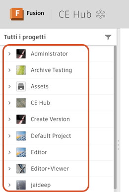

Filtro di elenchi di progetti
Filtro dell'elenco dei progetti in il client Web di Fusion
  1. Per passare all'elenco dei progetti nel il client Web di Fusion, fare clic su project list icon di Fusion nella parte superiore sinistra della finestra.

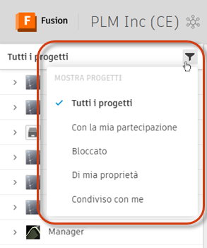

    fusion
  2. Nell'elenco a discesa Mostra Progetti filter icon, selezionare il tipo di progetti da visualizzare.
    list view

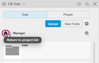

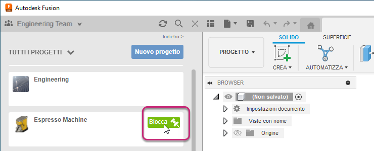

Filtro dell'elenco dei progetti nel Pannello dati
  1. Per passare all'elenco dei progetti nel Pannello dati, fare clic su Torna all'elenco progetti progetto list icon.
    return to project list
  2. Nell'elenco a discesa situato nella parte superiore del Pannello dati selezionare il tipo di progetti da visualizzare.
    list view

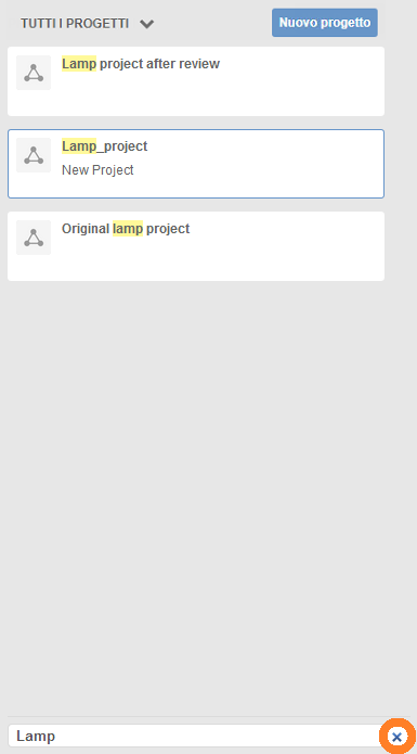

  3. Per restringere ulteriormente l'elenco, immettere il testo nella casella Filtro nella parte inferiore del Pannello dati.
    filter box

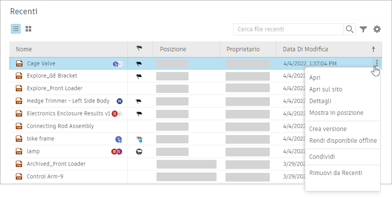

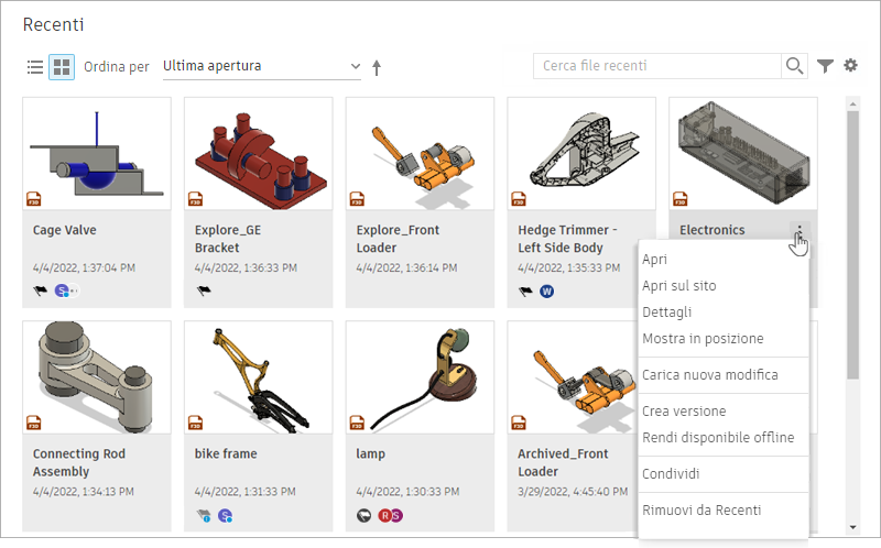

Passaggio dalla vista elenco alla vista griglia e viceversa nella scheda Home
  1. Sula lato sinistro della scheda Home, fare clic su Recente, Progetti o Esempi.
    I progetti corrispondenti vengono visualizzati a destra.
  2. Sopra l'elenco o la griglia di progetti, fare clic su Vista elenco list icon o Vista griglia grid icon.
    Vista elenco: mostra i dati in un elenco con colonne.
    list view
    Vista griglia: mostra le anteprime in miniatura dei dati.
    grid view
    Suggerimento: Fare doppio clic su un elemento per aprirlo. Per visualizzare un menu contestuale, fare clic con il pulsante destro del mouse sull'elemento o posizionare il puntatore su di esso e fare clic su Altro more menu icon a destra.

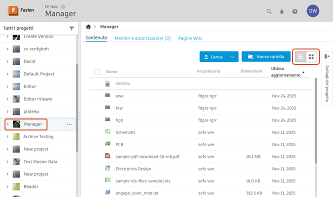

Passaggio dalla vista elenco alla vista griglia e viceversa in il client Web di Fusion
  1. Sul lato sinistro della finestra del il client Web di Fusion, fare doppio clic su un progetto nell'elenco dei progetti.
    projects
    Le cartelle e i dati contenuti nel progetto vengono visualizzati a destra.
    projects
  2. Fare clic su Vista elenco list icon o Vista griglia grid icon.

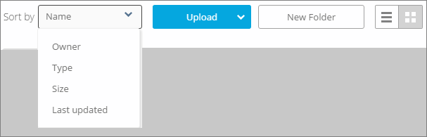

Ordinamento dei dati in Fusion
Le cartelle e i file vengono ordinati separatamente. Ad esempio, se si ordina per Proprietario, le cartelle verranno visualizzate in base all'ordine alfabetico del proprietario (crescente o decrescente). Anche i file verranno visualizzati in base all'ordine alfabetico del proprietario (crescente o decrescente), ma le cartelle vengono sempre visualizzate prima dei file.

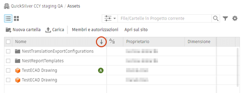

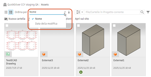

Ordinamento dei dati nella scheda Home
  1. In Vista griglia, nella pagina dei progetti scheda Home, fare clic sul menu a discesa Ordina down icon.
    sort grid
  2. Nel menu a discesa selezionare i criteri di ordinamento, ad esempio Nome o Data di modifica.
  3. Per modificare l'ordine, fare clic su freccia su up arrow icon o freccia giù down arrow icon.
  4. In Vista elenco, fare clic sull'intestazione di colonna Nome per ordinare in base al nome.
    sort list

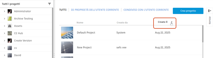

Ordinamento di progetti in il client Web di Fusion
    fusion
  2. Nell'elenco dei progetti a destra, fare clic sulle intestazioni di colonna per ordinare i progetti.
    click header

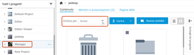

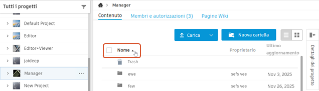

Ordinamento del contenuto di un progetto in il client Web di Fusion
  1. Nell'elenco dei progetti a sinistra nel il client Web di Fusion, fare clic su un progetto.
  2. In Vista griglia nella pagina dei progetti, fare clic sul menu a discesa Ordina down icon.
    sort menu
  3. Nel menu a discesa selezionare i criteri di ordinamento, ad esempio Nome o Ultimo aggiornamento.
    sort list
