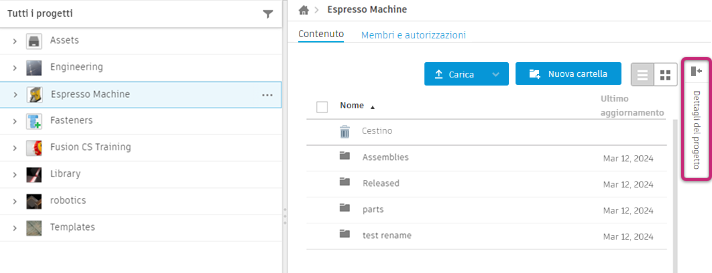

Visualizzazione dei dettagli del progetto in il client Web di Fusion
  1. In il client Web di Fusion, fare clic su un progetto per aprirlo.
  2. Fare clic sulla scheda Dettagli progetto visualizzata a destra.
    details tab
    Viene visualizzato il pannello Dettagli progetto, che include i dettagli relativi al progetto e un registro attività.

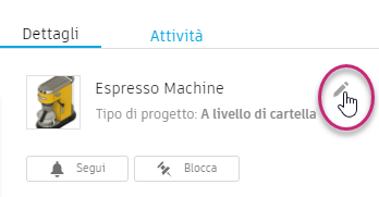

Ridenominazione di un progetto in il client Web di Fusion
  1. Nel pannello Dettagli progetto, posizionare il puntatore del mouse a destra del nome del progetto e fare clic su Rinomina details tab.
    rinominare
  2. Immettere un nuovo nome per il progetto.

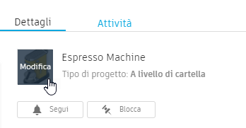

Modifica dell'immagine del progetto in il client Web di Fusion
  1. Nel pannello Dettagli progetto, posizionare il puntatore sull'immagine del progetto e fare clic su Modifica.
    rinominare
  2. Selezionare un'immagine disponibile o fare clic su Caricare un avatar personale.
    Se si utilizza una propria immagine, è necessario che sia quadrata e di almeno 100x100 pixel per ottenere risultati ottimali. La dimensione file massima è di 8 MB.
  3. Dopo che si è scelta un'immagine o caricata una personalizzata, fare clic su Aggiorna.
