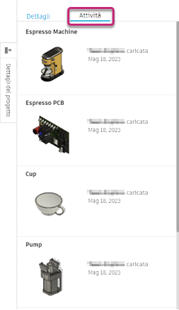

Attività
L'attività ai livelli di hub e di progetto è disponibile nel pannello Dettagli progetto sul lato destro della finestra il client Web di Fusion. Le informazioni comprendono:
  1. In il client Web di Fusion, fare clic su un progetto per aprirlo.
  2. Fare clic sulla scheda Dettagli progetto visualizzata a destra.
  3. Nel gruppo visualizzato, fare clic sulla scheda Attività.
    activity tab
  4. Fare clic su un elemento correlato al contenuto nel gruppo per aprire il file.
