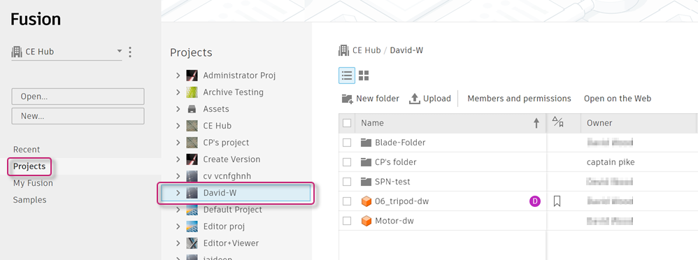

  1. Nella pagina Progetti, selezionare il progetto in cui si desidera creare una cartella.
    projects page
  2. Sopra l'elenco del contenuto del progetto a destra, fare clic su Nuova cartella.
  3. Digitare un nome per la nuova cartella e premere INVIO.
