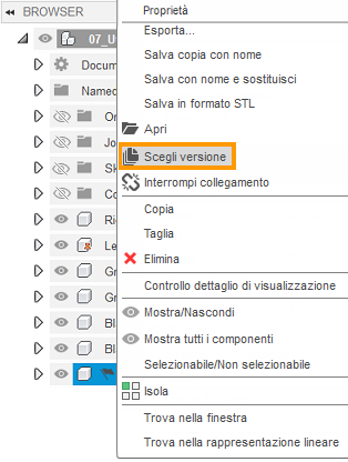

  1. Nel browser, identificare la progettazione collegata per cui si desidera scegliere un traguardo diverso.
  2. Fare clic con il pulsante destro del mouse sulla progettazione.
  3. Fare clic su history icon Scegli versione dal meni.
    milestones choose version

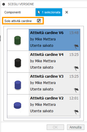

    Viene visualizzata la finestra di dialogo Scegli versione.
  4. Selezionare la casella di controllo Solo traguardi per visualizzare solo i traguardi.
  5. Scegliere il traguardo desiderato.
  6. Fare clic su OK.
chose version dialog
