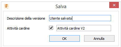

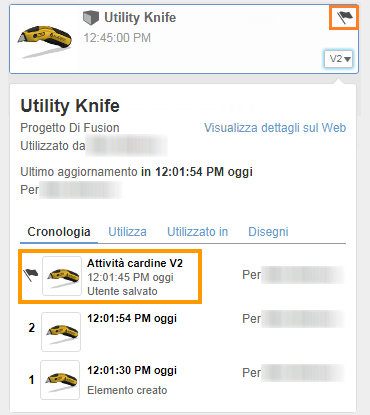

  1. Fare clic su Salva save icon.
  2. Nella finestra di dialogo Salva, selezionare la casella di controllo Traguardo.
    save
  3. Immettere una descrizione della versione e il nome del traguardo. La modifica della descrizione e del nome del traguardo è facoltativa, ma consigliata.
  4. Fare clic su OK.
Notare che l'icona del traguardo viene visualizzata nel Pannello dati nell'angolo in alto a destra della miniatura della progettazione e nell'elenco delle viste della versione.

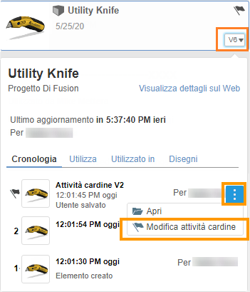

  1. Nel Pannello dati, fare clic sul menu a discesa delle versioni nell'angolo in basso a destra della miniatura della progettazione.
  2. Posizionare il cursore sulla versione che si desidera impostare come traguardo e fare clic su vertical more iconAltro.
  3. Fare clic su milestone flag Crea traguardo.
    create milestone
  4. Immettere una descrizione della versione e il nome del traguardo. La modifica della descrizione e del nome del traguardo è facoltativa, ma consigliata.
  5. Fare clic su Crea traguardo.

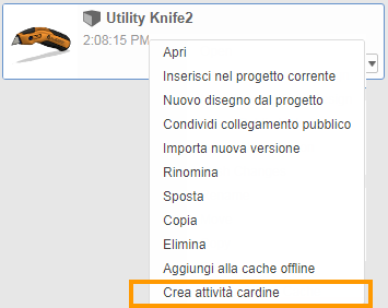

Creazione di traguardi mediante il pannello dati: menu contestuale della progettazione
Nota: Fusion sarà aggiornato gradualmente con la scheda Home, un nuovo modo di spostarsi in Fusion che sostituisce il pannello dati. Al successivo avvio di Fusion, verificare se si dispone già dell'accesso. Vedere Scheda Home.
  1. Nel pannello dati, fare clic con il pulsante destro del mouse sulla miniatura della progettazione.
  2. Fare clic su milestone flag Crea traguardo.
    create milestone
  4. Fare clic su Crea traguardo.

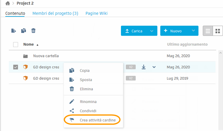

Creazione di traguardi mediante evidenziazione della progettazione
  1. Selezionare il progetto contenente il file che richiede un traguardo.
  2. Posizionare il puntatore sulla linea contenente la progettazione.
  3. Fare clic con il pulsante destro del mouse e selezionare milestone flag Crea traguardo.
    web client create milestone

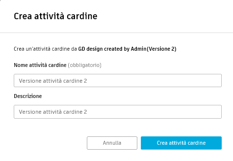

    web client create milestone button

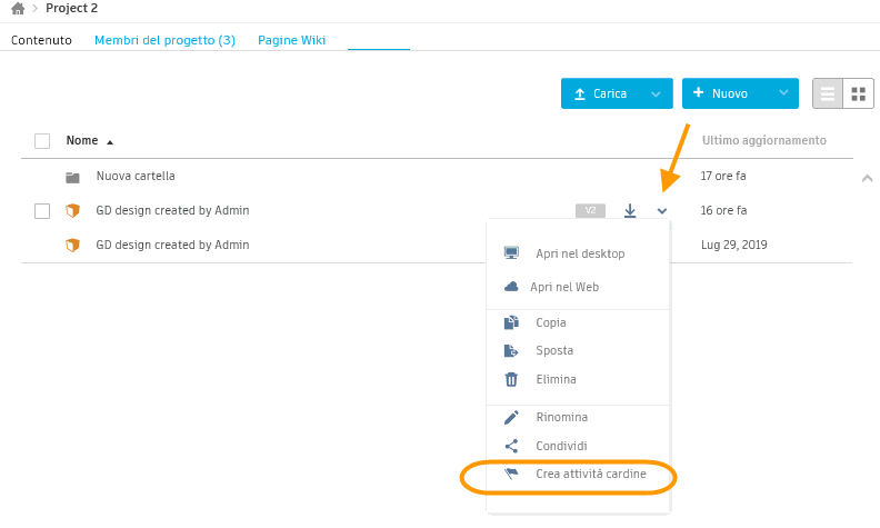

Creazione di traguardi dall'elenco a discesa della progettazione
  2. Fare clic sull'elenco a discesa del file che richiede un traguardo e selezionare milestone flag Crea traguardo.
    web client milestones list

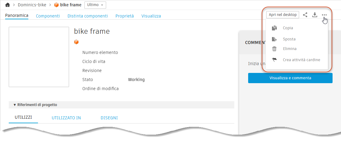

Creazione di traguardi dalla pagina Panoramica
  2. Fare clic su una progettazione che richiede un'attività cardine per aprire la pagina Panoramica.
  3. Fare clic sul menu a discesa di selezione delle versioni.
    history dialog
  4. Selezionare la versione della progettazione per cui si desidera creare un traguardo.
  5. Fare clic su horizontal more icon Altro nell’angolo in alto a destra e selezionare milestone flag Crea traguardo.
  6. Immettere una descrizione della versione e il nome del traguardo. La modifica della descrizione e del nome del traguardo è facoltativa, ma consigliata.
  7. Fare clic su Crea traguardo.

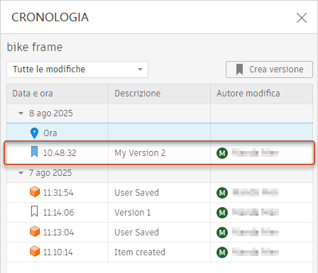

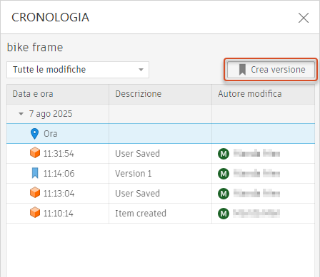

Creazione di una versione dalla finestra di dialogo Cronologia
  1. Con una progettazione aperta, fare clic con il pulsante destro del mouse su un componente nel browser.
  2. Fare clic su Cronologia nel menu contestuale visualizzato.
  3. Nella finestra di dialogo Cronologia visualizzata, fare clic su Crea versione.
    history dialog

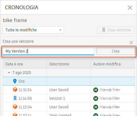

  4. Immettere un nome per la versione e fare clic su Crea.
    history dialog
    La versione viene aggiunta alla tabella con l'icona della nuova versione history dialog.
    history dialog
