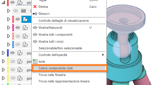

Modifica del colore di un componente specifico
  1. Nel browser, fare clic con il pulsante destro del mouse sul componente.
  2. Selezionare Colore componente ciclo.
    Il colore del componente cambia.
  3. Facoltativo Ripetere i passaggi da 1 a 2 per cambiare nuovamente il colore.
cycle component color menu
