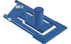

Misura
L'utensile Misura indica distanza, angolo, area o dati di posizione dell'oggetto selezionato
La misura visualizzata è la distanza minima tra le due selezioni.
È possibile fare clic su un valore nella finestra di dialogo Misura per copiarlo negli Appunti.
measure example

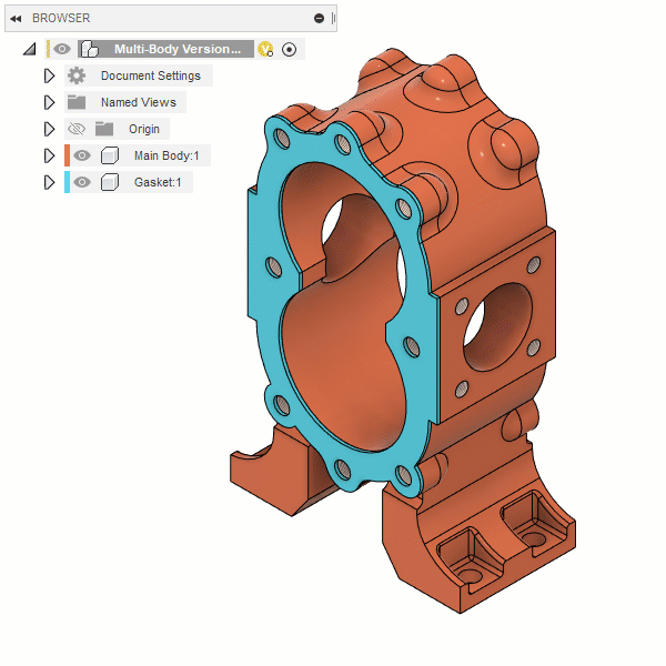

Interferenza
L'utensile Interferenza segnala eventuali interferenze tra i corpi solidi o i componenti selezionati.
È possibile creare nuovi componenti dalle interferenze.
measure example

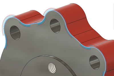

Analisi pettini di curvatura
L'utensile Analisi pettini di curvatura visualizza un pettine con punti campione lungo uno spigolo di un corpo per consentire l'analisi della curvatura di una superficie in Fusion.
Il pettine di curvatura visualizza un grafico della curvatura di ogni spigolo selezionato.
È possibile utilizzare l'utensile Analisi pettini di curvatura per analizzare la curvatura lungo un singolo spigolo o per analizzare la continuità della curvatura in corrispondenza delle transizioni tra gli spigoli.
curvature comb analysis example

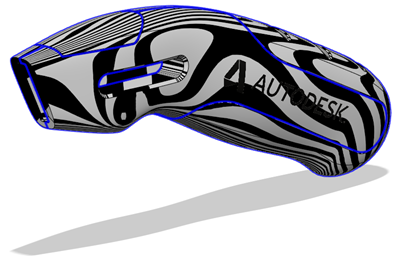

Analisi Zebra
L'utensile Analisi Zebra permette di visualizzare strisce bianche e nere alternate su un corpo per consentire l'analisi della curvatura di una superficie in Fusion.
Analisi Zebra proietta linee parallele sul corpo selezionato per visualizzare la continuità della curvatura.
Il risultato mostra il modo in cui la luce viene riflessa dalla superficie. È possibile utilizzare questi riflessi per identificare le aree da regolare al fine di migliorare la qualità estetica della superficie. Più uniforme è la transizione tra le strisce zebrate, migliore sarà la continuità e più uniforme risulterà la parte effettivamente prodotta.
zebra analysis example

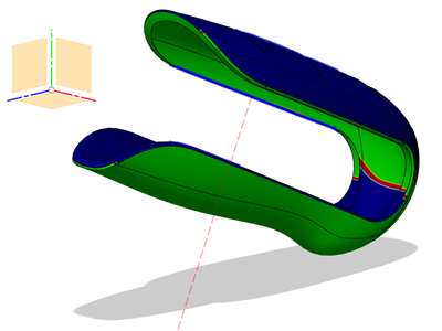

Analisi sformo
L'utensile Analisi sformo visualizza una sfumatura di colore sulle facce dei corpi selezionati per valutare la fattibilità della progettazione.
Selezionare i corpi da valutare e l'asse per definire la direzione, quindi modificare le opzioni per affinare la visualizzazione della sfumatura.
È possibile utilizzare l'analisi dello sformo per valutare le posizioni per una linea di partizione o per individuare le aree di conicità zero o le gole di scarico.
draft analysis example

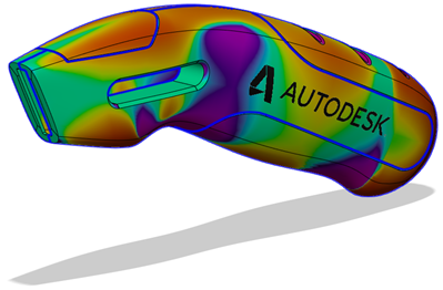

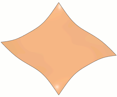

Analisi mappa curvatura
L'utensile Analisi mappa curvatura consente di visualizzare una sfumatura di colore su un corpo per consentire l'analisi di aree di curvatura ridotta e accentuata della superficie in Fusion.
Sono disponibili tre tipi di mappe di curvatura:
curvature map analysis example

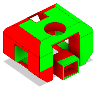

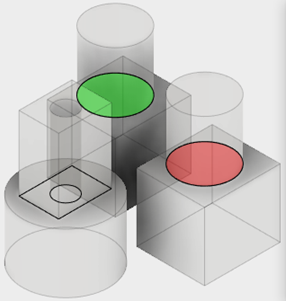

Analisi accessibilità
L'utensile Analisi accessibilità consente di colorare un corpo a seconda che sia possibile o meno accedere a determinate aree da un piano specifico.
Le regioni accessibili sono evidenziate in verde. Le regioni non accessibili sono evidenziate in rosso.
È possibile utilizzare Analisi accessibilità per verificare le aree di sottosquadro attraverso un piano.
accessibility analysis example
Analisi accessibilità consente di evidenziare le parti di un corpo visibili da una determinata direzione. Ad esempio, può essere utilizzata durante il processo di produzione per determinare se è possibile produrre una parte utilizzando la lavorazione a 3 assi.
Nell'esempio di sotto, le aree che sono accessibili dalla direzione dell'asse Z (o dal piano XY) sono ombreggiate in verde. Le aree non accessibili sono ombreggiate in rosso.
accessibility thumbnail

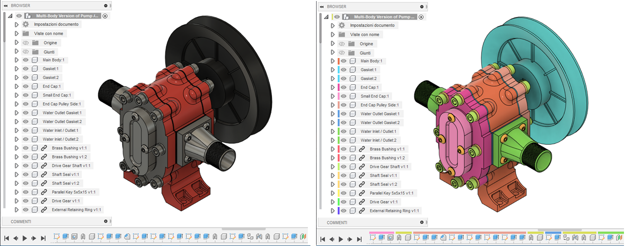

Visualizza colori componenti
L'utensile Visualizza colori componenti component colors icon visualizza ciascun componente in un assieme come un colore diverso per renderlo più semplice da distinguere. Nasconde gli aspetti e i materiali fisici.
Premere Shift+N per visualizzare o nascondere i colori dei componenti.
Quando i colori componenti vengono visualizzati, alle seguenti aree viene applicato un colore diverso per favorire la differenziazione tra i componenti:
component colors example
