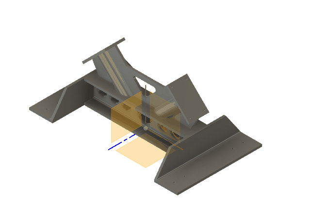

  1. Nella barra degli strumenti, selezionare Costruisci > Piano mediante due spigoli plane through two edges icon.
    Viene visualizzata la finestra di dialogo Geometria di costruzione, Tipo viene impostato su Piano e Metodo viene impostato su Attraverso due spigoli.
  2. Selezionare un'opzione Tipo di estensione per stabilire il punto finale del piano.
  3. Nell'area grafica, selezionare il primo spigolo o asse.
  4. Selezionare un secondo spigolo o asse.
  5. Fare clic su OK.
Il nuovo piano di costruzione viene visualizzato nell'area grafica, passando attraverso i due spigoli o assi selezionati.
