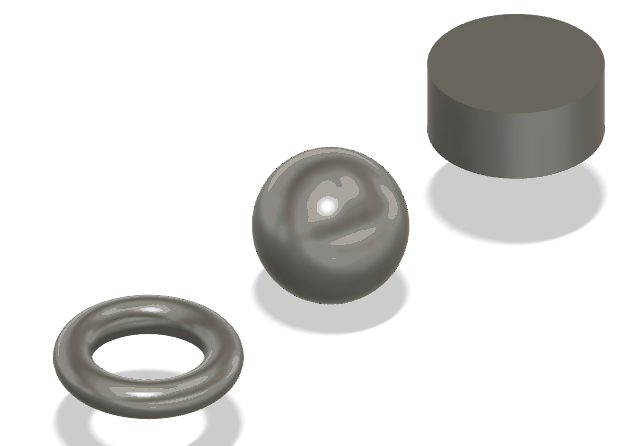

Creazione di un punto in corrispondenza del centro di un cerchio, di una sfera o di un toroide
Informazioni su come utilizzare l'utensile Punto al centro del cerchio/della sfera/del toroide per creare un punto di costruzione in corrispondenza del centro di un cerchio, una sfera o un toroide in Fusion.
point at center of circle/sphere/torus animation
  1. Nella barra degli strumenti, selezionare Costruisci > Punto al centro del cerchio/della sfera/del toroide point at center of circle/sphere/torus icon.
    Viene visualizzata la finestra di dialogo Geometria di costruzione, Tipo viene impostato su Punto e Metodo viene impostato su Al centro del cerchio/della sfera/del toroide.
  2. Selezionare un'opzione Tipo di estensione per stabilire il punto finale del piano.
  3. Nell'area grafica, selezionare una faccia circolare, sferica o toroidale oppure un profilo di schizzo.
  4. Fare clic su OK.
Il nuovo punto di costruzione viene visualizzato nell'area grafica, al centro del cerchio, della sfera o del toroide selezionati.
