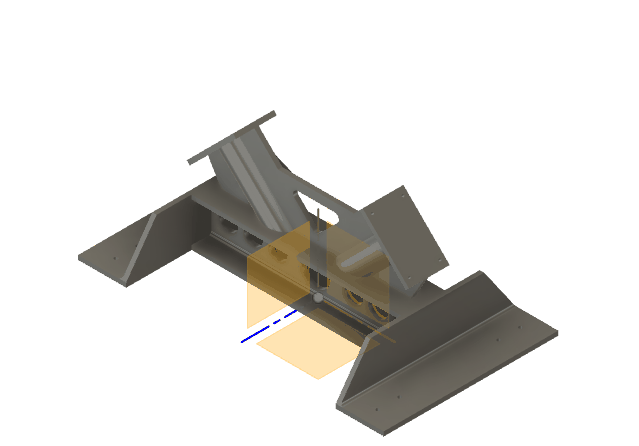

  1. Nella barra degli strumenti, selezionare Costruisci > Punto in corrispondenza di un vertice point at vertex icon.
    Viene visualizzata la finestra di dialogo Geometria di costruzione, Tipo viene impostato su Punto e Metodo viene impostato su In corrispondenza di un vertice.
  2. Nell'area grafica, spostare il puntatore sulla geometria e selezionare un punto di snap o un vertice.
  3. Fare clic su OK.
Il nuovo punto di costruzione viene visualizzato nell'area grafica, in corrispondenza della posizione selezionata.
