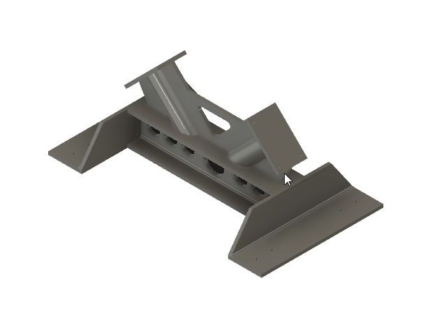

Creazione di un piano tangente
Informazioni su come utilizzare l'utensile Piano tangente per creare un piano di costruzione tangente ad una faccia cilindrica o conica in Fusion.
tangent plane animation
  1. Nella barra degli strumenti, selezionare Costruisci > Piano tangente tangent plane icon.
    Viene visualizzata la finestra di dialogo Geometria di costruzione, Tipo viene impostato su Piano e Metodo viene impostato su Tangente.
  2. Selezionare un'opzione Tipo di estensione per stabilire il punto finale del piano medio.
  3. Nell'area grafica, selezionare una faccia cilindrica o conica.
  4. Facoltativo: Selezionare un oggetto di riferimento.
  5. Utilizzare la maniglia del manipolatore Angolo nell'area grafica o immettere un valore esatto.
  6. Fare clic su OK.
Il nuovo piano di costruzione viene visualizzato nell'area grafica, ruotato in corrispondenza dell'angolo specificato.
