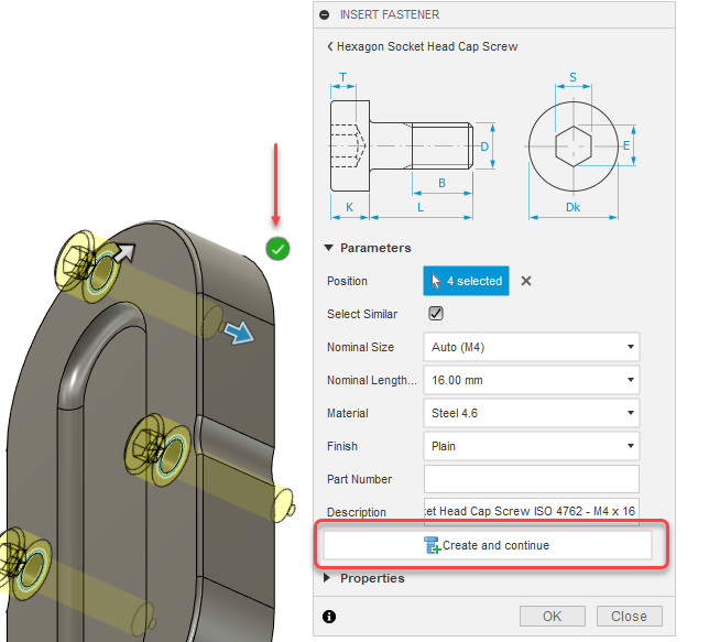

  3. Nella finestra di dialogo, fare clic sul pulsante Crea e continua oppure fare clic sul segno di spunta verde nell'area grafica.

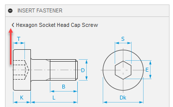

  4. Utilizzare il pulsante Indietro per individuare altri elementi di fissaggio o modificare l'elemento di fissaggio esistente.
    select fastener
  5. Continuare a posizionare gli elementi di fissaggio desiderati. Dopo aver posizionato tutti gli elementi di fissaggio, fare clic su OK per chiudere la finestra di dialogo.
Gli elementi di fissaggio selezionati vengono inseriti nella progettazione.
