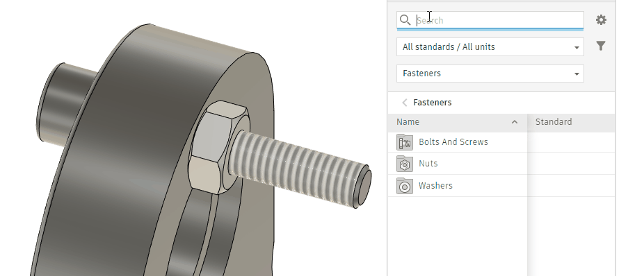

Quando si inserisce un elemento di fissaggio, questo viene memorizzato nella nuova cartella Elementi di fissaggio nel Browser.

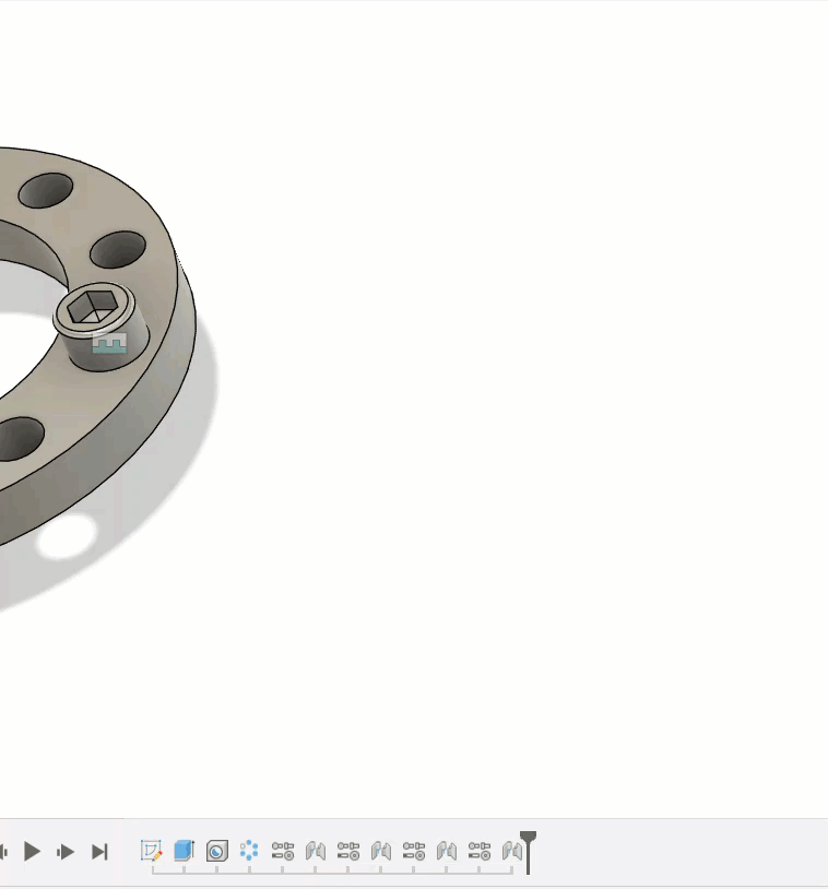

Gli elementi di fissaggio e i relativi giunti vengono visualizzati sulla Timeline.
Quando si inseriscono più elementi di fissaggio contemporaneamente, solo un gruppo di elementi di fissaggio viene aggiunto alla Timeline.
È possibile espandere il gruppo per visualizzare e gestire i singoli elementi di fissaggio.

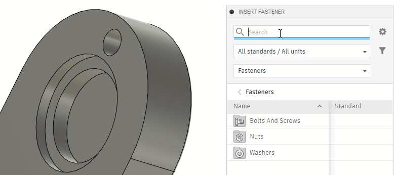

Per posizionare un elemento di fissaggio, è possibile selezionare uno spigolo circolare, una faccia cilindrica o un punto dello schizzo. Per elementi di fissaggio svasati, selezionare lo spigolo circolare della faccia conica o un elemento di fissaggio esistente. Se si seleziona una faccia cilindrica, l'opzione Geometria secondaria consente di selezionare una faccia piana.

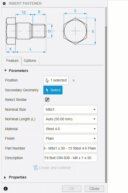

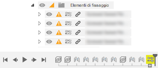

Gli elenchi a discesa Dimensioni nominali e Lunghezza nominale offrono l'opzione Auto.

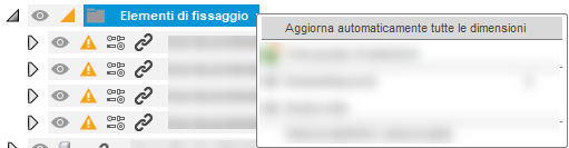

Quando l'opzione Dimensioni nominali o Lunghezza nominale è impostata su Auto, si riceverà una notifica nel Browser e sulla Timeline ogni volta che un elemento di fissaggio non è più adatto a causa di modifiche apportate alla geometria di destinazione.

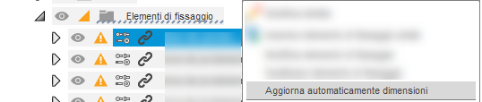

Dopo aver ricevuto la notifica che un elemento di fissaggio non è più adatto, è possibile fare clic con il pulsante destro del mouse sull'elemento di fissaggio nel Browser e selezionare Aggiorna automaticamente dimensioni. Le dimensioni dell'elemento di fissaggio selezionato verranno aggiornate automaticamente.
È anche possibile fare clic con il pulsante destro del mouse sulla cartella Elementi di fissaggio nel Browser e selezionare Aggiorna automaticamente tutte le dimensioni per aggiornare automaticamente tutti gli elementi di fissaggio non più adatti.
Numero parte e Descrizione sono parametri obbligatori per tutti gli elementi di fissaggio. Vengono compilati automaticamente da Fusion. Per modificare il numero parte o la descrizione, fare doppio clic sul campo e iniziare a digitare. È possibile modificare il campo, ma non è possibile lasciarlo vuoto.
È possibile aggiungere nuove dimensioni agli standard esistenti in Fusion per creare elementi di fissaggio non standard, ad esempio M10x33 o M9x50.
È inoltre possibile aggiungere nuove lunghezze agli standard esistenti in Fusion per creare elementi di fissaggio non standard.

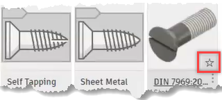

Per scegliere un elemento di fissaggio come preferito, posizionare il cursore sul nome dell'elemento della libreria nella vista elenco, dettagli o affiancata e fare clic sull'icona a forma di stella. È inoltre possibile fare clic sui tre punti accanto al nome dell'elemento della libreria e selezionare Preferito.
