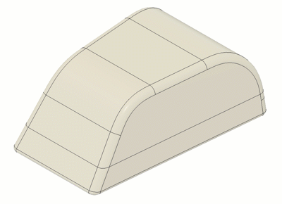

lip example

La lavorazione bordo a incastro, scanalatura o bordo a incastro e scanalatura viene visualizzata sul corpo solido nell'area grafica.
lip animation
