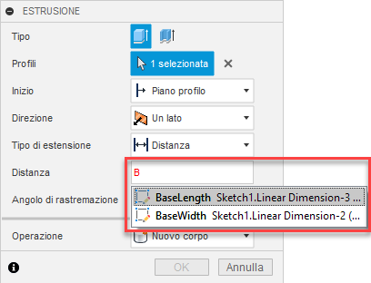

Mentre si specificano i valori in utensili di modellazione diversi, i parametri vengono automaticamente suggeriti in Fusion quando si fa clic all'interno di un campo di valore compatibile e si inizia a digitare.
Nella finestra di dialogo:
parameter favorite dialog example
Nell'area grafica:
parameter favorite canvas example
