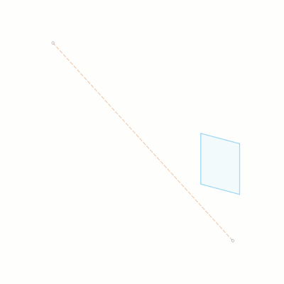

Informazioni sull'utilizzo dell'utensile Rivoluzione per creare un corpo solido in Fusion.
revolve example

  2. Nell'area grafica, selezionare il profilo o la faccia dello schizzo complanari di cui eseguire la rivoluzione.
  3. Nell'area grafica, selezionare una curva dello schizzo lineare, uno spigolo, una faccia cilindrica o un asse attorno al quale eseguire la rivoluzione.
