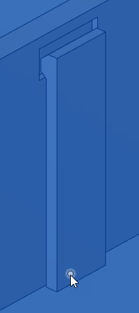

Creazione di un accoppiamento a scatto con un gancio e una scanalatura paralleli
Creare una lavorazione accoppiamento a scatto con un gancio e una scanalatura paralleli ad una faccia per connettere una coppia di corpi solidi.
Nella barra degli strumenti, selezionare Plastica > Crea > Accoppiamento a scatto.
Viene visualizzata la finestra di dialogo Accoppiamento a scatto.
Nella finestra di dialogo, selezionare la Visibilità:
Trasparenza Lato 1: riduce l'opacità del corpo lato 1.
Trasparenza Lato 2: riduce l'opacità del corpo lato 2.
Analisi sezione: taglia una sezione attraverso il centro della lavorazione accoppiamento a scatto durante la modifica.
Nella finestra di dialogo, selezionare il Tipo di accoppiamento a scatto Gancio e scanalatura paralleli.
Nell'area grafica, selezionare Punti dello schizzo per posizionare il lato del gancio di ogni lavorazione accoppiamento a scatto.
Nell'area grafica viene visualizzata un'anteprima di ogni lavorazione accoppiamento a scatto inserita.
Facoltativo: utilizzare il comando Inverti per invertire la lavorazione accoppiamento a scatto sul punto dello schizzo selezionato.
Selezionare un Tipo di rotazione e regolare le relative impostazioni:
Uniforme: ruota tutti gli accoppiamenti a scatto dello stesso angolo attorno ai punti dello schizzo.
Angolo di rotazione: trascinare la maniglia del manipolatore per ruotare l'accoppiamento a scatto intorno al punto dello schizzo o specificare un valore esatto.
Indipendente: ruota ciascun accoppiamento a scatto in modo indipendente attorno al proprio punto di schizzo.
Angolo di rotazione: trascinare ogni maniglia del manipolatore nell'area grafica o specificare un valore esatto.
Allineato: allinea tutti gli accoppiamenti a scatto alla geometria piana, lineare o di punti selezionata.
Oggetto allineamento: selezionare un piano, una linea o un punto per allineare gli accoppiamenti a scatto.
Inverti: fare clic per invertire l'allineamento degli accoppiamenti a scatto di 180 gradi rispetto all'oggetto di allineamento.
Selezionare un Tipo di estensione e regolare le impostazioni associate:
Al prossimo: esegue l'estrusione della parte inferiore del gancio dal profilo di schizzo alle facce più vicine su un corpo solido.
Raggio raccordo di base: consente di specificare il valore del raggio per il raccordo alla base del gancio.
Distanza: esegue l'estrusione della parte inferiore del gancio dal piano dello schizzo ad una profondità specificata.
Profondità: consente di specificare la distanza di estrusione.
Nella sezione Gancio, selezionare un Corpo per il gancio.
Specificare i valori per regolare le quote del gancio.
Nella sezione Scanalatura, selezionare Scanalatura per creare il lato scanalatura della lavorazione accoppiamento a scatto.
Specificare i valori per regolare le quote della scanalatura.
Fare clic su OK.
La lavorazione accoppiamento a scatto viene creata e visualizzata sul corpo solido nell'area grafica.

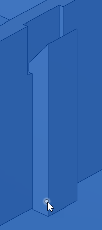

Creazione di un accoppiamento a scatto con un gancio e una scanalatura perpendicolari
Creare una lavorazione accoppiamento a scatto con un gancio e una scanalatura perpendicolari ad una faccia per connettere una coppia di corpi solidi.
Nella finestra di dialogo, selezionare il Tipo di accoppiamento a scatto Gancio e scanalatura perpendicolari.
Uniforme
Angolo di rotazione
Indipendente
Angolo di rotazione
Allineato
Inverti
Specificare il valore Raggio raccordo di base per il raccordo alla base del gancio.
Nella sezione Sottosquadro gancio, selezionare Scanalatura per creare il lato scanalatura della lavorazione accoppiamento a scatto.
Selezionare un corpo per la scanalatura.
Fare clic su OK.

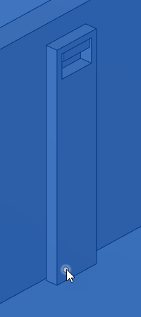

Creazione di un accoppiamento a scatto con un gancio e una sequenza chiusa
Creare una lavorazione accoppiamento a scatto con un gancio e una sequenza chiusa per collegare una coppia di corpi solidi.
Nella finestra di dialogo, selezionare il Tipo di accoppiamento a scatto Gancio e sequenza chiusa.
Nell'area grafica, selezionare Punti dello schizzo per posizionare il lato sequenza chiusa di ogni lavorazione accoppiamento a scatto.
Uniforme
Angolo di rotazione
Indipendente
Angolo di rotazione
Allineato
Inverti
Al prossimo
Distanza
Profondità
Nella sezione Linea chiusa, selezionare un Corpo per la linea chiusa.
Specificare i valori per regolare le quote della linea chiusa.
Nella sezione Gancio, selezionare Gancio per creare il lato gancio della lavorazione accoppiamento a scatto.
Selezionare un Corpo per il gancio.
Fare clic su OK.
