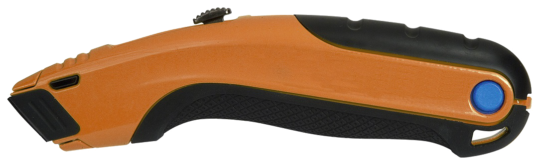

Immagine come tela (a sinistra), forma T-spline intorno all'immagine e T-spline senza immagine (a destra)

- Scaricare l'immagine sottostante e salvarla sul desktop.
- Fare clic con il pulsante destro del mouse sull'immagine sottostante e selezionare Salva immagine con nome.
- Passare ad una posizione preferita e salvare l'immagine come UtilityKnife.png.
