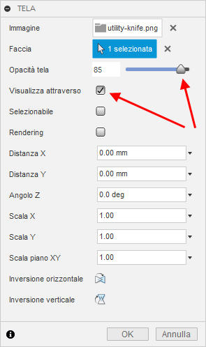

  2. Regolare le impostazioni della tela ad un'opacità di 85 e selezionare Visualizza attraverso.
    1. Selezionare Visualizza attraverso per assicurarsi di poter vedere la tela attraverso la forma T-spline.
    2. Finestra di dialogo Modifica lavorazione
    3. Impostare l'opzione Opacità tela su 85.

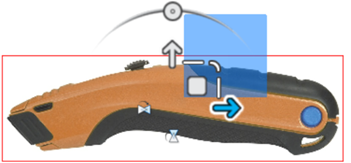

    4. Assicurarsi che la tela del taglierino sia orientata con la lama del taglierino sulla sinistra. Se il taglierino non è orientato correttamente, utilizzare il manipolatore di rotazione per orientarlo.
    5. Posizionare tela
    6. Fare clic su OK.

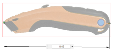

  3. Calibrare l'immagine per una lunghezza del taglierino di 180 mm.
    1. Nel browser, fare clic sulla freccia a discesa accanto alla cartella Tele.
    2. Fare clic con il pulsante destro del mouse su UtilityKnife e selezionare Calibra.
    3. Calibrare strumento
    4. Selezionare la faccia Destra del ViewCube, in modo che l'asse Y punti verso destra e l'asse Z punti verso l'alto.
    5. Faccia destra ViewCube
    6. Fare clic una volta sul punto più a sinistra sul taglierino.
    7. Selezionare lato sinistro
    8. Fare clic una volta sul punto più a destra sul taglierino.
    9. Selezionare lato destro
    10. Immettere 180 mm nel campo della lunghezza e premere INVIO.
    11. Impostare dimensione su 180 mm
    12. Se necessario, eseguire lo zoom indietro per visualizzare l'intero modello.

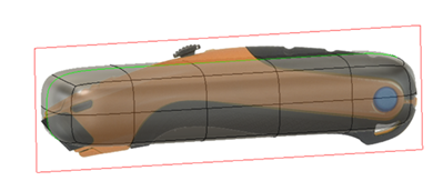

  4. Creare un parallelepipedo con valori delle quote di 175 mm, 35 mm, 25 mm, simmetrico, speculare all'altezza e con 5 facce sulla lunghezza.
    Canvas and box T-Spline form
    1. Fare clic su Solido > Crea > Crea forma per aprire la scheda Forma.
    2. Fare clic su Forma > Crea > Parallelepipedo.
    3. Selezionare la faccia Destra del ViewCube, in modo che l'asse Y punti verso destra e l'asse Z punti verso l'alto.
    4. Faccia destra ViewCube
    5. Selezionare il piano YZ come il piano per creare il parallelepipedo.
    6. Selezionare Centro come Tipo di rettangolo nella finestra di dialogo Parallelepipedo, quindi fare clic nel centro del piano.
    7. Selezionare centro
    8. Trascinare il mouse in modo che le dimensioni del rettangolo coincidano con quelle della tela e fare clic per impostare le dimensioni iniziali.
    9. Impostare la lunghezza su 180 mm

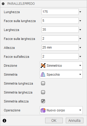

    10. Impostare Lunghezza del parallelepipedo su 175 mm, Larghezza su 35 mm e Altezza su 25 mm.
    11. Impostare le facce sulla lunghezza su 5 e le facce sulla larghezza e le facce sull'altezza su 2.
    12. Impostare l'opzione Simmetria su Speculare e selezionare Simmetria altezza nella finestra di dialogo Parallelepipedo.
    13. Fare clic su OK per completare il parallelepipedo.
    14. Parallelepipedo creato
