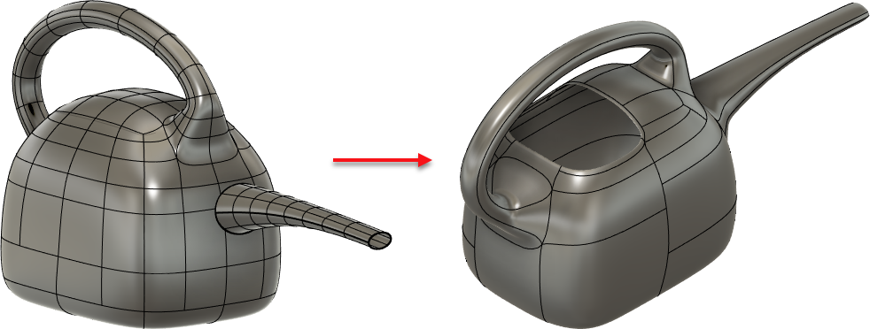

Attività 4: collegamento del becco al secchio, creazione di un foro nella parte superiore e ispessimento delle pareti
In questa attività si apprenderà come effettuare le operazioni seguenti:
primitiva parallelepipedo

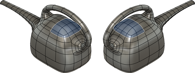

Secchio con becco creato nella attività 3 (a sinistra) e secchio completato con foro, becco collegato e pareti ispessite (a destra).

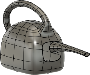

  1. Unire il becco al corpo utilizzando un ponte con un valore Facce di 3.

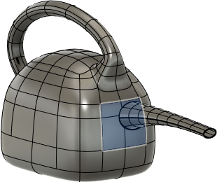

    1. Selezionare (MAIUSC + CLIC) le quattro facce alla base del becco.
      quattro facce
    2. Premere CANC per eliminare le facce.
      facce eliminate
    3. Nel menu Forma, fare clic su Modifica > Ponte.
      Viene visualizzata la finestra di dialogo Ponte.

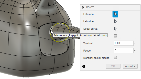

    4. Con l'opzione Lato uno impostata su Seleziona selection arrow nella finestra di dialogo Ponte, fare doppio clic sullo spigolo della base del becco.
      spigolo di base

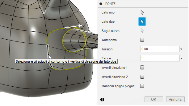

    5. Impostare l'opzione Lato due su Seleziona selection arrow, quindi fare doppio clic su uno spigolo dell'apertura del secchio.
      spigolo secchio
    6. Immettere 3 nella casella Facce.
      Ciò determina il numero di divisioni da creare tra le due aperture unite.
    7. Fare clic su OK.

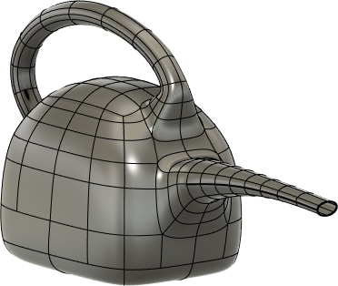

      Il becco viene collegato al secchio.
      becco collegato

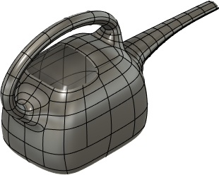

  2. Eliminare le 16 facce nella parte superiore dell'innaffiatoio per creare un'apertura per l'acqua.
    1. Selezionare (MAIUSC + CLIC) le 16 facce verso il retro della parte superiore dell'innaffiatoio.
      sedici facce
      facce eliminate

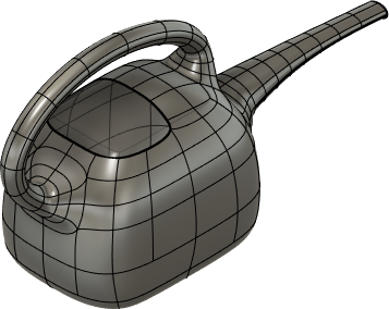

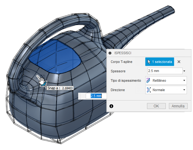

  3. Ispessire il corpo di 2,5 mm utilizzando il tipo di ispessimento Arrotondato.
    1. Nella barra degli strumenti Forma, fare clic su Modifica > Ispessisci.
      Viene visualizzata la finestra di dialogo Ispessisci. Con il corpo T-spline impostato per la selezione, fare clic in un punto qualsiasi del corpo.
      selezionare corpo
    2. Impostare Ispessisci su 2,5 mm, Tipo di ispessimento su Arrotondato e Direzione su Normale.
    3. Fare clic su OK.
      Viene aggiunto spessore al secchio.
      pareti ispessite

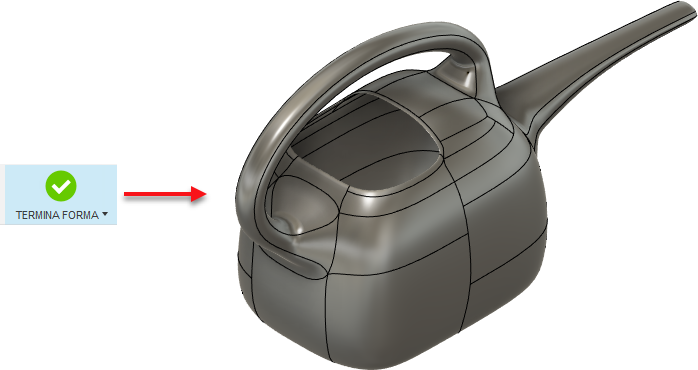

    4. Nella barra degli strumenti Forma, fare clic su Termina forma per completare l'innaffiatoio.
      terminare forma
