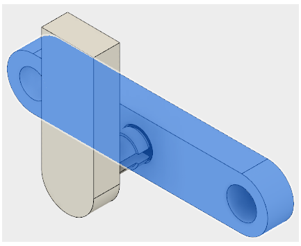

  1. Nel browser, posizionare il cursore su rigid bodies icon Corpi rigidi e fare clic su edit icon Modifica per aprire la finestra di dialogo Corpi rigidi.
  2. Fare clic sul corpo che si desidera impostare come corpo rigido per selezionarlo come Destinazione.
    rigid body
  3. Fare clic su OK per accettare la selezione e chiudere la finestra di dialogo Corpi rigidi.
