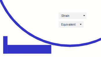

Animazione che mostra le deformazioni in lamiera appiattite del 25%. Il rullo e il blocco di spinta sono entrambi corpi rigidi e partecipano alle interazioni di contatto, ma per tali corpi non vengono calcolate sollecitazioni o deformazioni.
