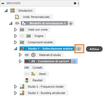

All'interno di ogni nodo del Modello di simulazione, è possibile definire più studi. Ogni studio definito viene visualizzato come un nodo dello Studio. Il nome di default include un numero di serie assegnato automaticamente e il tipo di studio (ad esempio Instabilità a carico di punta).

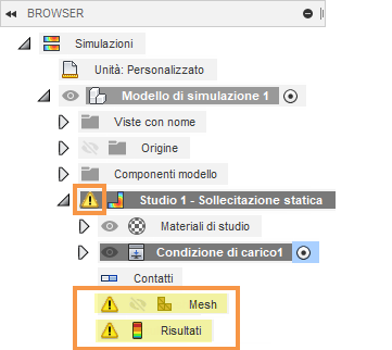

Lo sfondo grigio scuro indicano il modello di simulazione, lo studio e la condizione di carico attivi.
Gli sfondi blu indicano un elemento selezionato.
Se il documento include più modelli di simulazione o studi di simulazione, utilizzare il pulsante di opzione Attiva per attivare il modello e lo studio desiderati.

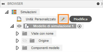

Il nodo Unità visualizza il sistema di unità corrente per l'area di lavoro SIMULAZIONE. Questa impostazione influisce su tutti i modelli e gli studi di simulazione.
Posizionare il cursore del mouse sul nodo del browser Unità per visualizzare il pulsante Modifica. Fare clic su Modifica per cambiare le unità della simulazione. Viene visualizzata la finestra di dialogo Impostazioni unità. Selezionare il sistema di unità desiderato dall'elenco. La modifica delle impostazioni delle unità influisce solo sul file attivo. Per modificare le impostazioni delle unità di default per le simulazioni future, accedere alla finestra di dialogo Preferenze.
Il nodo del browser Risultati indica se i risultati riflettono i parametri di impostazione correnti. Se i risultati sono obsoleti, viene visualizzata un'icona di avviso e il colore di sfondo viene evidenziato in giallo. Ad esempio, dopo aver modificato le impostazioni della mesh o una forza applicata, i risultati correnti non sono più coerenti con l'impostazione del modello. Eseguire nuovamente la simulazione per aggiornare i risultati. L'avviso viene visualizzato solo dopo che lo studio è stato risolto per la prima volta. Le modifiche apportate all'impostazione prima di eseguire la prima soluzione non generano un avviso.
