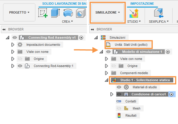

Browser quando il modello è importato per la prima volta (sinistra). Browser dopo la creazione di un nuovo studio di sollecitazione statica (destra).

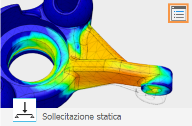

Selezionare Sollecitazione statica come nuovo studio di simulazione.
- Fare clic sul menu a discesa Cambia area di lavoro in alto a sinistra della barra degli strumenti e selezionare Simulazione.
- Nella finestra di dialogo Nuovi studi, selezionare
Sollecitazione statica.
Impostare le dimensioni della mesh su 0,1 poll.
- Nell'angolo in alto a destra dell'immagine di anteprima di grandi dimensioni, fare clic sull'icona
Impostazioni per accedere alla finestra di dialogo Impostazioni.

Modificare il sistema di unità di default in Stati Uniti (pollici).
- Nel browser, posizionare il cursore su
Unità, quindi fare clic su
Modifica.
- Nella finestra di dialogo Impostazioni unità, scegliere Stati Uniti (pollici) dall'elenco a discesa Gruppo di unità di default.
- Fare clic su OK per accettare la modifica e chiudere la finestra di dialogo.
