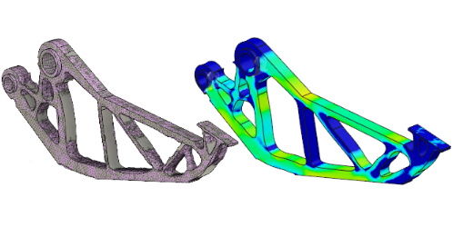

Nuovo modello di ganascia (a sinistra) e risultati dell'analisi di sollecitazione statica nel nuovo modello (a destra).

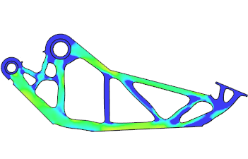

Verificare che i risultati siano conformi ai requisiti di progettazione della parte modificata. I risultati potrebbero variare leggermente dalla seguente immagine, a seconda della forma delle spline chiuse disegnate.

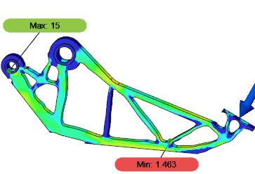

- Controllare il Fattore di sicurezza minimo. Se non è già visualizzato, fare clic su
(area di lavoro Simulazione > scheda Risultati > gruppo Verifica > Mostra min/max).
- Se il Fattore di sicurezza minimo è < 2, tornare all'area di lavoro Progettazione, eliminare l'operazione Estrudi dal browser e ripetere l'Attività 4 dal passaggio 2.
Nota: Non tagliare così tanto materiale questa volta.
- Se il Fattore di sicurezza minimo è > 2, il modello soddisfa i requisiti di progettazione e può essere realizzato.
