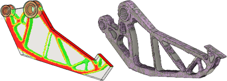

Risultato dell'ottimizzazione delle forme della ganascia (sinistra) e Modello di progettazione della ganascia dopo l'ottimizzazione (destra).

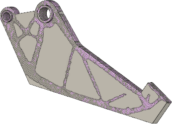

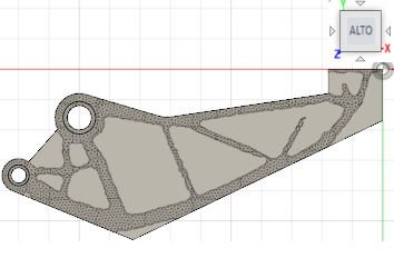

Si noti che viene visualizzata automaticamente l'area di lavoro Progettazione e che l'oggetto mesh risulta sovrapposto al progetto del modello originale.

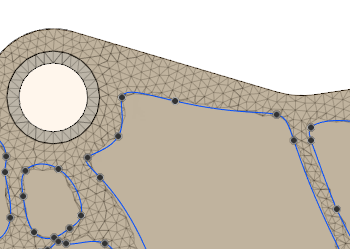

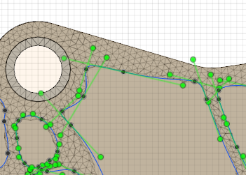

Accedere all'ambiente Schizzo e creare oggetti di schizzo chiusi attorno al materiale da rimuovere, disegnando spline da punto a punto. Assicurarsi di estendere le sezioni della mesh che terminano improvvisamente.
Suggerimento Non è necessario seguire rigorosamente il contorno del corpo con mesh. In effetti, conviene uniformare la ruvidità dell'output di ottimizzazione delle forme grezze che risulta dalle forme e dalle posizioni irregolari degli elementi. Per rendere i tagli più simili ad una tipica parte prodotta, si possono disegnare linee rette e archi anziché spline. In questa attività, il corpo con mesh viene seguito abbastanza da vicino per osservare la sollecitazione nella forma ottimizzata grezza.

- Fare clic su
(area di lavoro Progettazione > scheda Schizzo > gruppo Crea > Spline punto di adattamento) per attivare il comando Spline punto di adattamento.
- Utilizzando il comando Spline punto di adattamento, fare clic lungo le regioni di taglio e disegnare spline da punto a punto.
Nota Fare clic sul punto iniziale per chiudere la linea e iniziare su una nuova spline chiusa.
- Fare clic su (area di lavoro Progettazione > scheda Schizzo > gruppo Termina schizzo > Termina schizzo) dopo aver eseguito tutte le spline chiuse per uscire dall'ambiente Schizzo.

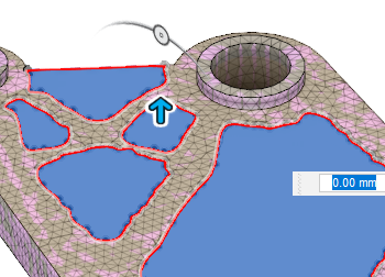

- Nella finestra di dialogo Estrudi, modificare Operazione su
Taglia

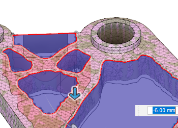

- Selezionare tutte le aree dello schizzo racchiuse facendo clic all'interno delle spline chiuse.
- Fare clic e trascinare la freccia del manipolatore di direzione/distanza di estrusione verso il basso attraverso l'intero spessore del corpo.
- Fare clic su OK per completare l'operazione e chiudere la finestra di dialogo Estrudi.

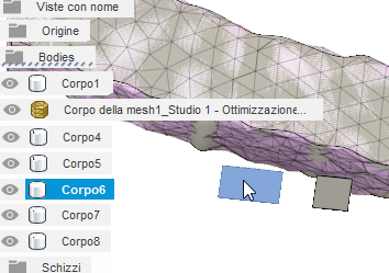

Nota Se sono rimasti corpi aggiuntivi dopo il completamento dell'operazione di taglio, selezionarli ed eliminarli dal browser.
Nel browser, cartella Corpi, dovrebbero essere presenti solo
Corpo 1 e
Mesh Corpo 1
