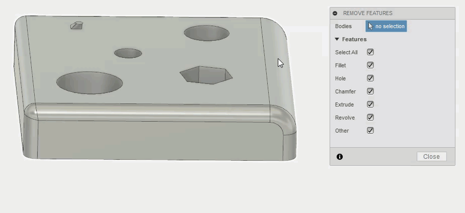

Rimozione di lavorazioni
Consente di rimuovere lavorazioni di piccole dimensioni da un componente o da un corpo per ottimizzarlo per la simulazione.
La rimozione è supportata per i seguenti tipi di lavorazione:
  1. Fare clic su remove features icon (area di lavoro Simulazione > schede Semplifica > gruppo Modifica > Rimuovi lavorazioni).
  2. Selezionare il corpo o i corpi da cui rimuovere le lavorazioni.
    • La selezione di più corpi complessi rallenta l'esecuzione del comando.
  3. Facoltativamente, fare clic su Lavorazioni manuali. Dopodiché attivare o disattivare manualmente lo stato di selezione di qualsiasi lavorazione.
    • Fare clic sulle lavorazioni non selezionate per rimuoverle oppure fare clic sulle lavorazioni selezionate per mantenerle.
    • Il numero di lavorazioni selezionate manualmente è elencato nella finestra di dialogo, a seconda che si sia fatto clic per rimuoverle o per mantenerle.
  4. Spostare il dispositivo di scorrimento Dimensioni lavorazione verso destra per selezionare le lavorazioni più grandi. Spostarlo verso sinistra per deselezionare le lavorazioni più grandi in modo che vengano rimosse solo quelle più piccole.
  5. Selezionare Elimina delete icon per rimuovere le lavorazioni indicate.
    remove features animation
    Il comando rimane aperto e ricalcola automaticamente le dimensioni di lavorazione per la rimozione. Si possono eseguire ulteriori rimozioni se desiderato.
  6. Facoltativamente, premere ESC per annullare l'operazione di rimozione mentre è in corso e ripristinare la geometria del modello precedente.
  7. Selezionare Chiudi per chiudere la finestra di dialogo Rimuovi lavorazioni.
