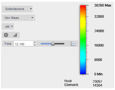

Le simulazioni non lineari, quali Sollecitazione statica non lineare e Simulazione evento, producono risultati che cambiano in modo incrementale. Per un numero di passaggi specificato dall'utente vengono generati più gruppi di ogni risultato. Di conseguenza, viene visualizzato un elemento aggiuntivo accanto alla legenda del tracciato con contorno, ossia un selettore di passo:
Fare clic e trascinare il dispositivo di scorrimento Passo per scegliere un punto qualsiasi nell'evento di simulazione. I risultati vengono interpolati tra i passi di output effettivi del risolutore. Si può anche digitare un numero di passo a virgola mobile nel campo di input fornito.
Per passare facilmente tra le fasi di output del calcolo effettivo (valori interi), fare clic sul pulsante freccia su o freccia giù a destra del campo di input Passo:
