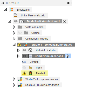

Nota: Se si modificano i valori di input della simulazione o si aggiorna il modello, il colore di sfondo del nodo del browser Risultati cambia e viene visualizzata un'icona per indicare che i risultati non sono aggiornati. Per ottenere risultati corrispondenti al modello corrente e ai valori di input, risolvere nuovamente l'analisi.
browser - invalid results
